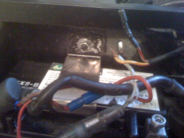

Hello à tous, de retour chez les autrichiens avec un duke 1 démarreur électrique....
je vous explique....
elle démarre à merveille au kick...
mais au démarreur, le relais claque...
batterie neuve yuasa de ce matin...
quand je mets le contact, il y a un léger Bzzzzzzzzzzzzzzzzzzzzzzzz provenant du relai...
sur mes harley, quand ça claquait, on changeait ce qu'on appelait les sucres, et je me demande si ce n'est pas le même problème ici...
cette pièce
duke 620 1996 petits branchements entre amis...
était montée dans ce sens, mais une patte est cassée, et un pontage a été fait à la perrave...
j'ai un schéma, mais de 98, et cette pièce n'apparait pas sur le schéma.
Le relai a été manifestement changé par le précédent proprio, il est comme neuf...
Un gentil propriétaire pourrait-il me donner un coup de main?
je suis sur Toulouse, mais qques photos pourraient bien m'aider...
ça me gonfle, j'adore remonter des brêles, mais je suis une quiche en élec... 'fin chuis pas un cador...
HELP!
Et merci...

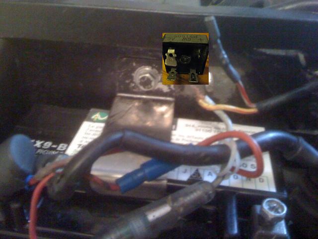

2 la pièce en photos, que nous appelions 'sucre" sur les harleys, dont je ne connais pas le branchement... en plus, comme tu peux le voir sur la photo, le gars a fait un espèce de pontage entre le plus de la batterie, et un fil qui a l'air de repartir de ladite pièce...
You see?
Posté le 11-07-2012, à 22:19
Vu les  repères, ça doit être un redresseur.

ça se monte dans ce sens...
On ne voit pas le relais sur cette photo...

Posté le 11-07-2012, à 22:25
Mmmmmmm, un redresseur....
On s'en fout un peu pour démarrer non?
Posté le 11-07-2012, à 22:28
Bin, oui et non. Pas nécessaire pour alimenter le démarreur ... mais si le courant, provenant du volant, n'est pas redressé, la batterie ne se recharge pas.  😉
9999 messages
Posté le 11-07-2012, à 22:32
Ok, bien compris...
Un côté "AC" qui provient de la bobine, et l'autre "+"qui repart à la batterie, logique...

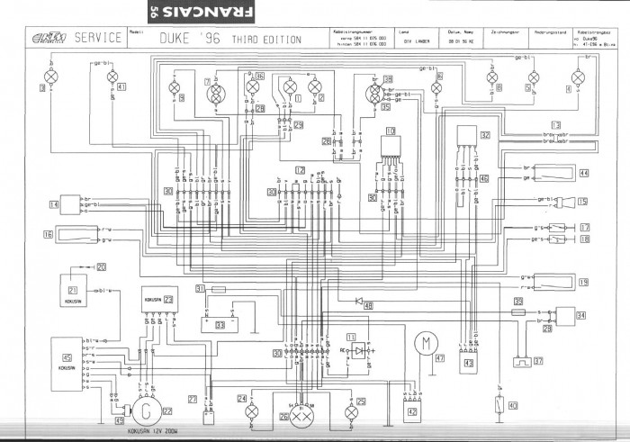

je pense que j'ai ton schéma elec d'origine :
si ça t'intéresse fait moi signe que je te l'envoie en pdf.
bon courage !
9999 messages
Posté le 12-07-2012, à 00:14
Ouuuuuuuulalalala qu'il est beau ce schéma!!!!!
je te file mon adresse en MP§ 😀
