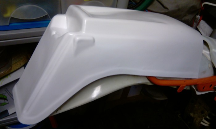

Bon, j'étais parti pour remplacer mon GB AR qui ne me plaisait pas.
Voici le neuf avant montage :

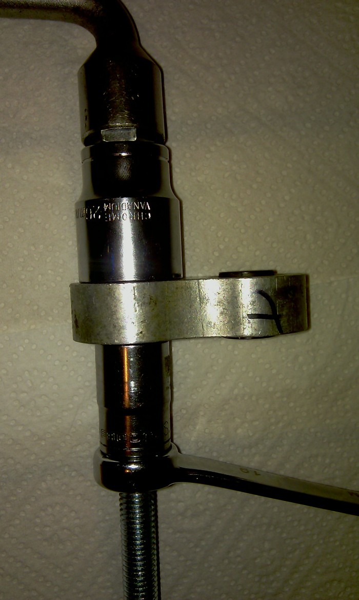

Technique connue pour sortir les rotules :
On y voit plus clair.

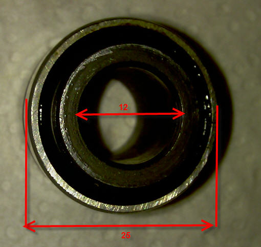

Dans la foulée, démontage de toutes les cages à aiguilles et des rotules des biellettes. J'ai bien fait : tout est a minima bien usé et j'ai 2 rotules explosées.
Je commence à regarder ce que çà va coûter en neuf : pas trop de problème pour les roulements et bagues standards.
Mais j'ai un problème avec les rotules des biellettes : pas trouvé dans ces dimensions ou à des prix...
Alors je réfléchis et je vous sollicite pour savoir si parmi vous, certains ont essayé des solutions alternatives.
- référence équivalente dans l'industrie ?
- peut-on mettre une cage à aiguille à la place des rotules : ces biellettes fonctionnent surtout en axial et normalement pas trop en latéral sauf si jeu important du bras oscillant ?
- montage de rotules plus courantes (moins chères) dans une autre dimension : dans ce cas, nécessité de baguer ou de réaléser les platines pour adapter.
- bagues bronze ?
- silent-bloc ?
Merci de vos avis éclairés.

mettre une bague, ou réaléser ??? l'éternelle question....
rotules spécifiques KTM... aies le prix... 😳
J'ai retrouvé çà sur le forum :
http://www.ktmaddict.fr/viewtopic.php?id=1086&p=1
