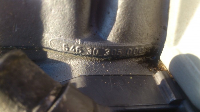

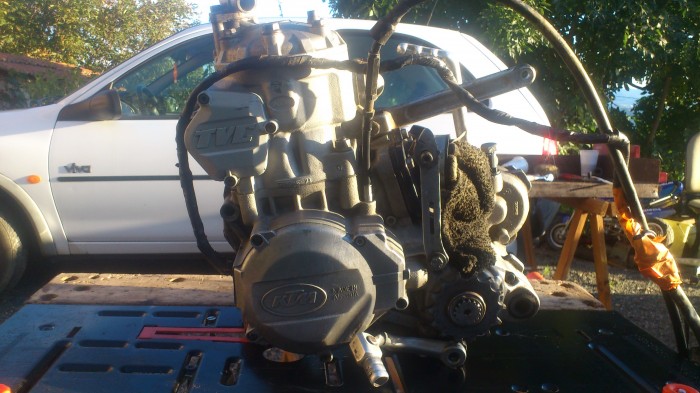

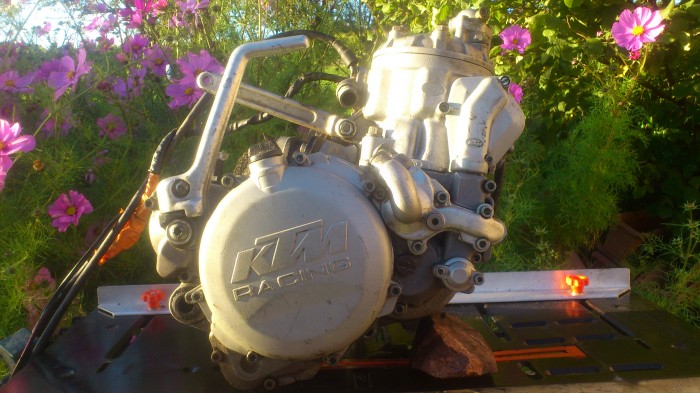

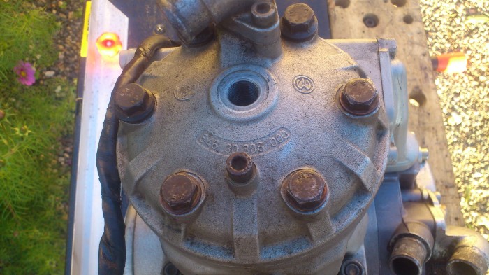

bonjour a tous !
Voila mon soucis : je viens de récupérer un jolie petit moteur de ktm cher un copain de mon père pour mon cadre de 240 gs !
mais quand je suis aller le chercher il ne se souvenait plus vraiment de quelle modèle ni la cylindré ni la date il lui semblerait que c'est bien un moteur de 240 gs mai plus vraiment sur quand a la date ... ! (faut dire que c'est une vrai casse moto cher lui !). Alors voila je demande de l'aide a tout les spécialistes ktm ! je vous met les photo de la bête :
identification moteur ktm !!!
voila ! merci d'avance pour vos reponces 🤭

Posté le 15-10-2012, à 19:34
Bienvenue ici,  😀
À priori, 300cc de 1990.
Une p'tite présentation de ton projet serait sympa.  🙂

Posté le 16-10-2012, à 09:09
Ok merci 🤭 vous etes sur que c'est un 300 ? Sur le haut du piston il y a marqué 0.50 mm
Moto(s) : 240 gs
Posté le 16-10-2012, à 10:48
Le piston du 300 fait 72mm de Ø.  72,5 dans ton cas (deuxième cote). Facile à mesurer si la culasse est déposée.  ;)
Le numéro du cylindre 546-030-305-000 correspond à la première série de cylindre 300.
En pièce de réparation, le numéro devient:
en 90: 546-030-305-044
en 91: 546-030-305-144
en 92: 546-030-305-244
en 2000: 546-030-405-144
Il te suffit de trouver le DATA Clock sur les carters pour connaitre leur date de fabrication. :clin:
