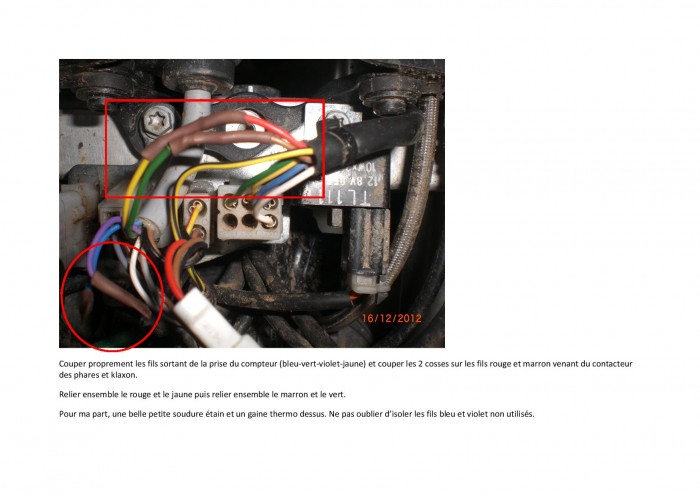

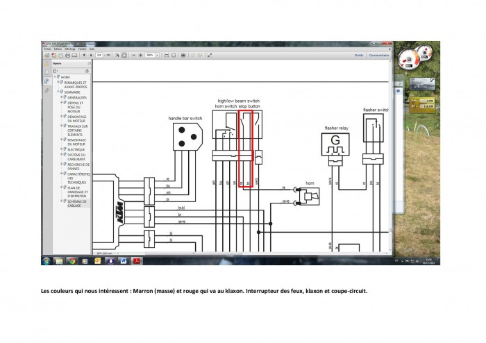

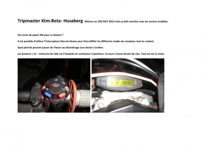

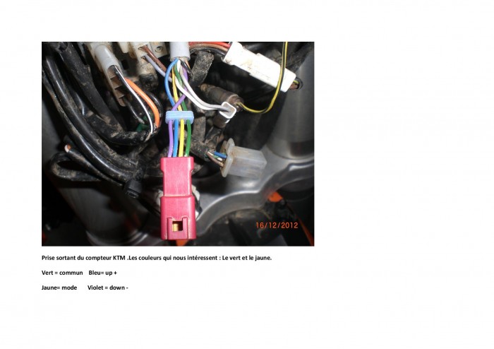

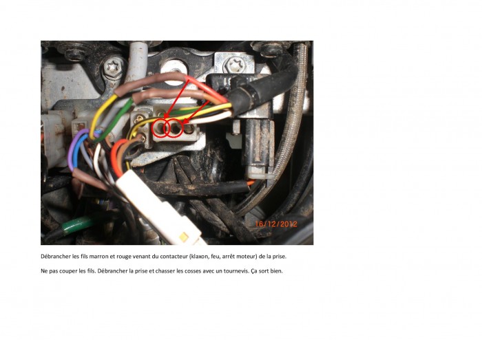

Facile et simple à réaliser
tripmaster KTM-Béta-Husaberg
