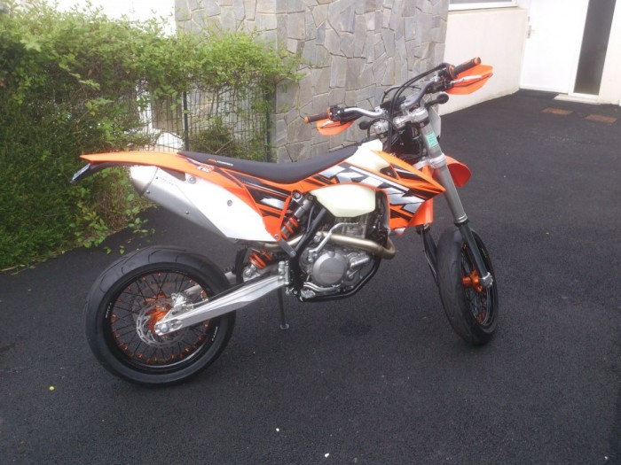

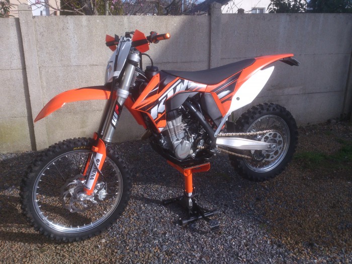

Posté le 21-05-2013, à 21:04
Salut Chablisman !!
Je viens d'acheter une 350SXF 2012, je vais pouvoir essayer le réservoir sur la 500 EXC je te tiens au gaz !!
Reservoir EXC - SXF 2012/2013
Moto(s) : KTM 500 EXC 2013

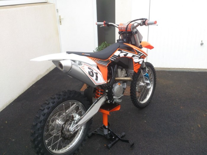

Posté le 21-05-2013, à 21:06
Voila la mienne en ce moment !!!

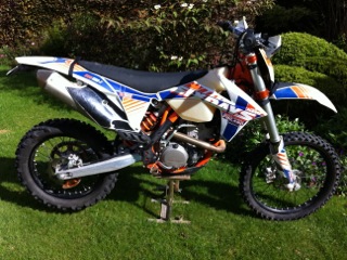

Salut!
J'ai actuellement une 500 EXC 6 days 2013 et le réservoir me dérange aussi bcp. J'hésite à acheter une réservoir de 450 SXF 2013. As-tu réussis à monter le réservoir de la 350 ? Merci pour l'aide !!!!
Moto(s) : 500 EXC 2013
40 ans2525 messages 66 images
Posté le 01-04-2014, à 22:17
Salut !! Le réservoir de la 350 SXF ne correspond pas!! il faut prendre celui du 450 SXF 2013, il est livré nu sans pompe a essence, tu doit démonter celle de ton réservoir et la mettre sur le réservoir du 450 SXF... il faut aussi enlever le petit ventilateur de radiateur.
Voila ce que ça donne!! Très belle ta 500 !!
