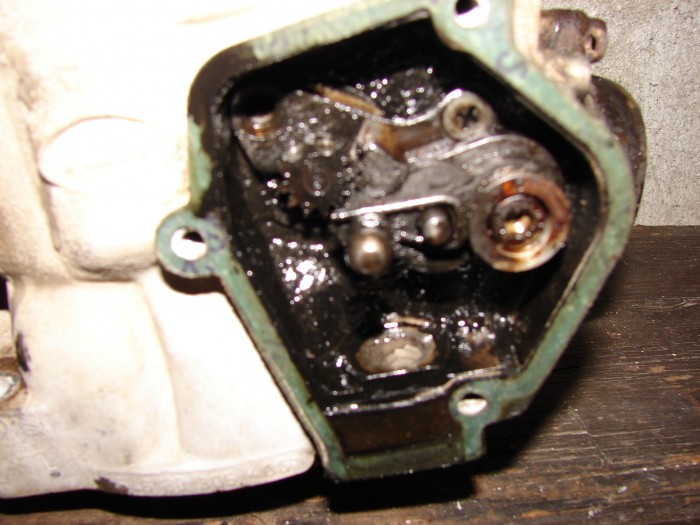

Sinon, sur ces modéles 94, le roulemement à bille vilo cote allumage (qui avait tendance à s'user rapidemement) a été remplacé par un roulement à rouleau, donc plus de soucis de ce coté.
L'allumage sem a tendance à griller. J'ai compris pourquoi en lavant la moto. De l'eau s'infiltre dans l'allumage par le cable d'embrayage. Il faut étancheifier le cable.
La valve à tendance à se dévisser. La mienne coté droit :
renovation ktm 300 gs 1994
La vis du haut est manquante. Pb : ou est elle ? un conduit qui mène à l'embrayage peut l'avoir laissé passer.  Pas grave, je vais ouvrir le moteur, si elle est là, je vais la trouver.
Le reste (d'aprés toutes les infos glanées sur le net), pas de soucis particulier.

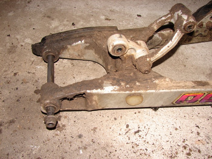

62 ans168168 messages 2727 images
Posté le 13-01-2013, à 17:01
fait péter les photos kick ten !   5 vitesses, normal. Il manque la centrale. Oui, tu peux me renseigner, la pate de fixation de la bequille centrale, est elle fermée ou ouverte ?  Sur la mienne, l'alésage est ouvert dans sa partie basse, je ne sais pas si je dois la refermer.
La mienne avance tout doucement. Le polissage des rayons un par un à la paille de fer, c'est long... faut dire qu'elle est tellement sâle !

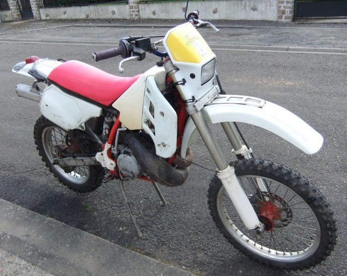

67 ans171171 messages 99 images
Posté le 13-01-2013, à 17:49

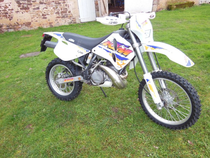

oui ,  merci , ca m'intéresse
J'ai deux photos prises entre 2 averses aujourd'hui , pas très lumineuses
j'essaie sur le forum

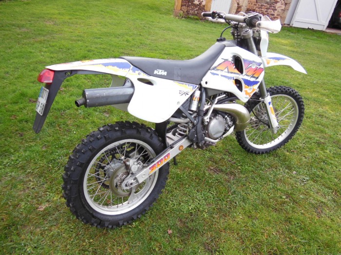

Posté le 13-01-2013, à 17:50
Posté le 14-01-2013, à 19:20

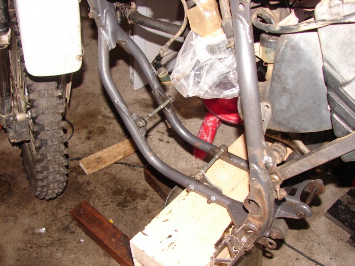

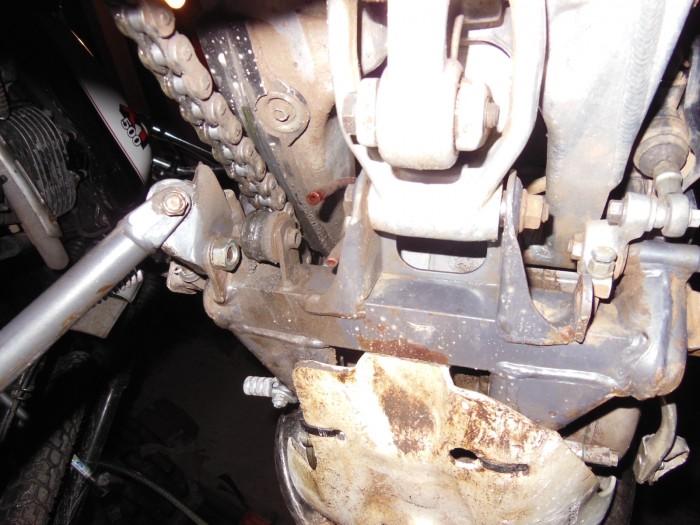

salut
Deun , j'ai regardé pour la béquille , sur la mienne la patte ( côté droit ) est droite  ( 300 exc 95 )
côté gauche , il n'y en a pas , peut-être ca se prend sur la même base que la latérale ?
Je n'ai pas de centrale sur la mienne
mate la photo sous la jupe  !
Hubert
Posté le 14-01-2013, à 21:31
j'ai bien l'impression que la pate de droite est fermée, donc la mienne est à ressouder. Oui, la pate de gauche doit servir aux 2 types de béquilles.

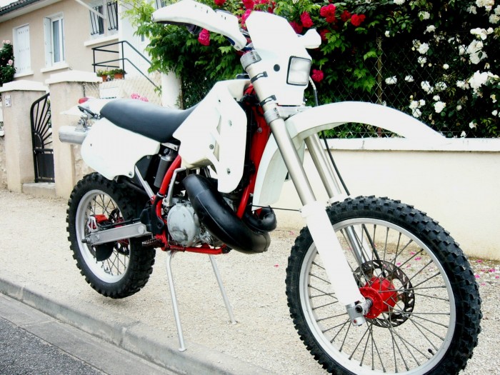

Bonjour Deun,
Toutes mes félicitations pour ton achat, qui j'en suis sûr, te donnera bcp de plaisir (si tu mets l'aspect financier de côté...)...:-)
J' ai craqué en 2012 pour un 300 de 91. J'avais eu la petite soeur en 250 bien des années auparavant et j'ai bloqué sur ce modèle.
Mais quitte à replonger, j'ai choisi le 300.
Comme toi elle était dégueulasse à l'achat et de nombreux point étaient à revoir, seul le moteur était ok. Donc démontage, nettoyage,  ponçage, peinture, joints, roulements, etc..
Après l'avoir essorée copieusement dans le 86 j'ai déposé le moulin chez mon garagiste préféré pour un démontage complet, changement des joints et roulement et changement du piston. Le moulin est donc tout neuf.
Je l'ai mise en vente car je voulais un 360 wr Husky mais je me suis ravisé et me tourne maintenant vers Kt en 360. Comment ai-je pu un seul instant penser à autre chose qu'une Kt...? Un coup de folie que je n'explique pas...:-)
Tout ça pour dire qu'un 300 ça commence à pousser gentiment... Donc attention, vient un âge où on rebondit moins bien en cas de chute...:-)
Tiens une tite photo avant et après réfection.
A plus
Yann

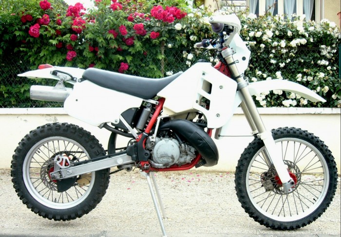

Posté le 16-01-2013, à 23:26
J'aime ! mais il manque du vert sur ta kt ! selle et stickers verts.
quand à moi, c'est clair qu'il faut que je fasse attention à ne pas trop tomber (bien que j'en ai vachement l'habitude en vtt !).
