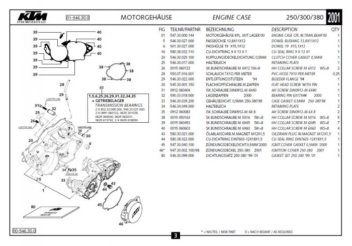

Moto(s) : ktm 300 exc 2001
Un Carter d'allumage KTM 250 SX 2003 et 2004
- ref ktm 5483000210098 - k19
Avec mon 300 exc doit être identique ?
salut
le mieux pour pas se gourer de pièces c'est d'aller consulter ces fiches :
http://www.cross-roads.fr/pieces_et_accessoires/vues_eclatees/motos_offroad/1994.html
