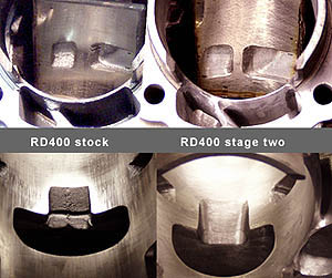

alors, une prépa c'est la modification de matière de ton moteur, tu peux aussi taper "porting 2 stroke" sur google et là tu aura des milliers de résultats, qui ne vale pas toujours quelque chose mais bon , faire attention au conneries mise par des gars qui font de la 50, certaine info n'ont aucun sens,
une photo qui résume bien :
différence entre la ktm 125 exe et exc ...(débridage CDI ?) :)
je pense que tu parle de la masse concernant ton cdi,
non ktm ne le font pas (de prépa) ou que certaines fois et tu va payer plein pot  ;)
alors, sinon, pour le silencieux, il ne t'apportera rien ou casiment rien a part faire chier le monde dans les chemins contrairement au pot de détente qui, à l'oeil , évidement à la meme forme que l'origine sinon il ne se monterais pas sur la moto, mais n'a pas du tout les même courbes, une détente c'est très compliqué, c'est plein de calcul à faire par rapport à tes lumières d'echappements, et tu verra que si tu le change tu va croire que tu n'aura plus le meme moteur   ;)
