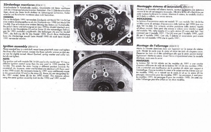

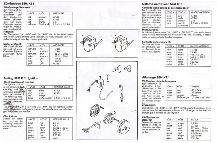

Salut,
vi il te faut une pige de calage (1.2mm avant PMH) et une "tige" de 2mm max pour aligner le rotor avec le stator afin de faire ce réglage.
(le plus simple aurait été de faire un repere coté stator/platine avant démontage)
Normalement tu dois avoir deux petits trous sur ton rotor donc, pour y insérer cette tige (d'aprés la doc toi tu prends le gauche) car l'un concerne le mod. 90 et l'autre les mod a partir de 91 (bobine CDI différentes)
Bref tout est bien expliqué ds cette doc ! voili et bon courage. (si c'est pas lisible, donnes moi ton mail et je t'envoie)

c'est exactement celui la que j'ai donc je vais bien tout tester et bien regler sa mais d'abord il me faut une pige

bon merci a tous pour votre aide j'ai caler l'allumage par contre je me suis servi d'un pied a coulisse électronique pour le réglé et sa marche pareil.
