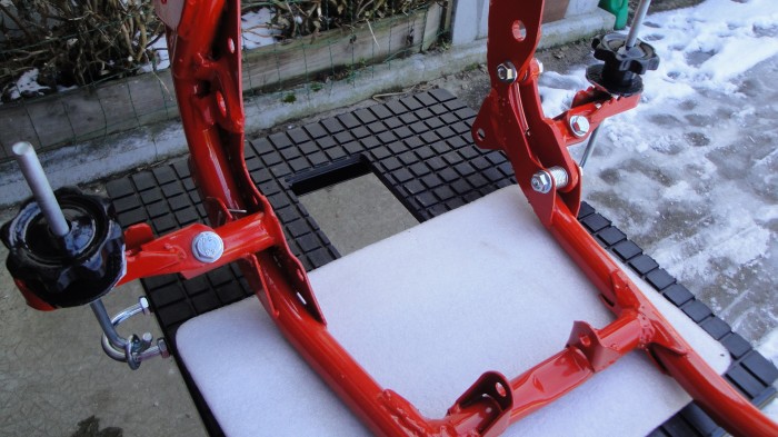

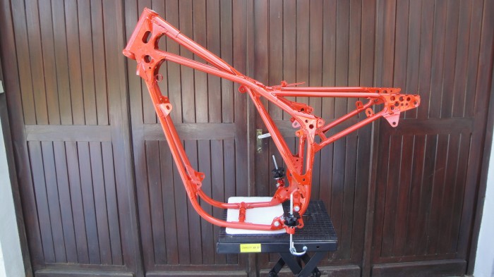

1/ Première étape : le montage des repose pieds, afin de pouvoir fixer le cadre sur son trépied . ( Beau produit et prix intéressant chez MotoTacot à Feytiat, à côté de Limoges ).
Première étape et première surprise : alors que j'ai choisi dans mon stock un support de repose pied gauche 1981, je me suis apperçu un peu tard qu'il existait deux types de ces supports, dont un avec épaulement qui équipe en fait les LC. Pour l'instant, j'ai compensé avec une entretoise, mais je suis bon pour renvoyer en peinture le bon support.

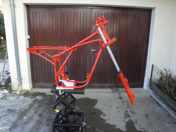

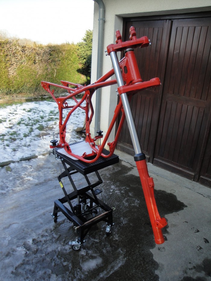

2/ L'installation du cadre sur le support de travail.
Y'a plus qu'à .

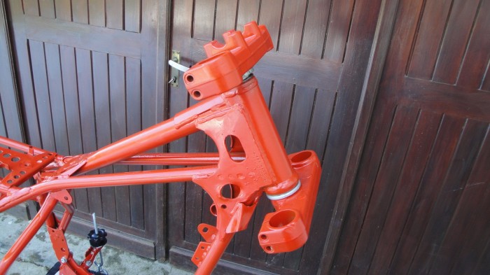

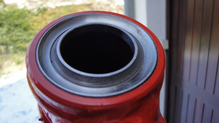

3/ Le montage des cuvettes de colonne de direction.
Cuvette au congélo et cadre au chaud, ce ne fut pas une partie de plaisir.
Pas de problème pour la cuvette supérieur, mais l'inférieure a choisi de se positionner un peu en biais.
Pas de presse, ( grève des NMPP et de la CGT du livre ? ), dont tout au marteau avec douille pour répartir la poussée.
Quelques jurons plus tard, voilii voilou.
Y'a plus qu'à .

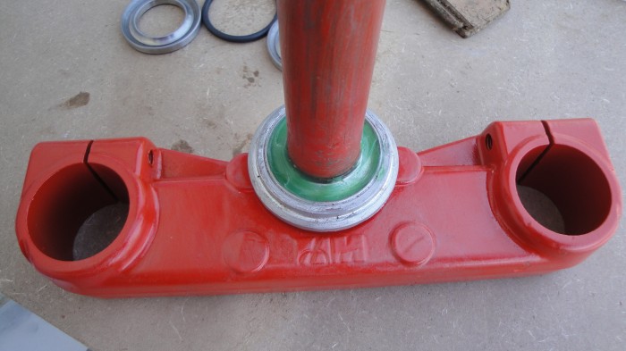

4/
Le remontage des roulements de colonne de direction. ( from KTM Klassiker France ).
Belle qualité de refabrication, cuvettes bien identifiées.
Le manuel de la partie cycle 1981 (air) sous les yeux, et...... ça le fait pas.
Nouvel essai,..... empilage d'entretoise, puis cuvette inférieure, puis mise en place des billes, comme sur le manuel, et... ça marche toujours pas.
En fait, sur ce modèle, c'est l'entretoise qui comporte une saignée destinée à recevoir les billes qui fait office de cuvette inférieure.
5/ Voila, c'est remonté.

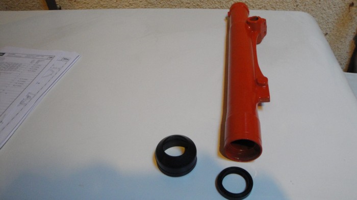

6/ Le remontage de la Marzo.
Joints et caches poussière de chez Klassiker, toujours bonne qualité de fabrication.
Juste un peu de mal à tout remettre dans l'ordre.

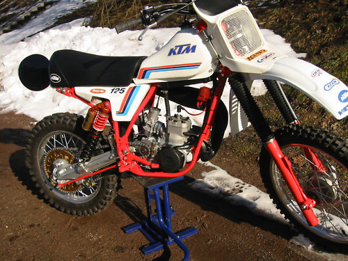

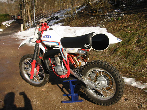

Salut ,joli boulot , tu ne mets pas de soufflets de fourche ,il me semble qu'il y en avait sur les enduros mais les cross ?
Version 82 avec soufflet , version 81 sans soufflet ?
Pas de soufflets d'origine. ( Selon les photos d'époque ).
Joli et rare réservoir polyester sur ta machine, mais le cylindre ne correspond pas au 125 LC 81 ou 82.
On dirait un cylindre de modèle PL ( 1983 ).
Et bras oscillant ajouré, comme ceux montés chez Farioli.
Intriguant.
Une modif maison, ou une pièce sortie des ateliers magiques ?
Intriguant.
C'est pas ma bréle ,malheureusement , photos pompées sur le net ,j'ai une RV cross 125 mais à air.
Probablement un moteur 83 dans un cadre 82.

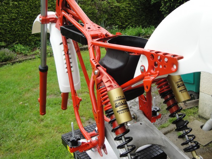

2 mois plus tard...

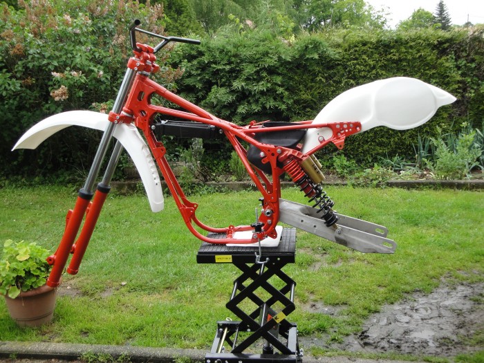

Deuxième étape.
Ca avance tout doucement !!!
Le deuxième bras de fourche a été monté, la boite à air restaurée ( noircisseur de plastique de chez Restom ), le bras oscillant et les amortisseurs remontés , le radiateur posé, et pour le plaisir, les gardes boue, car je trouve qu'avec les plastiques, ça commence à ressembler à une moto;
Prochaine étape en..... août !!!!
Chi va piano va sano.

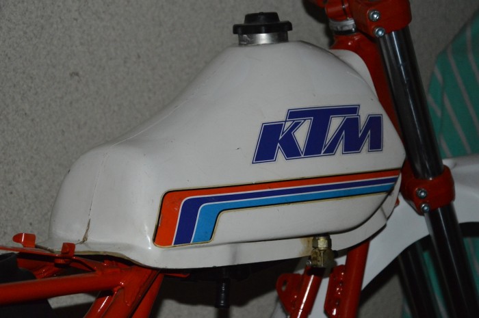

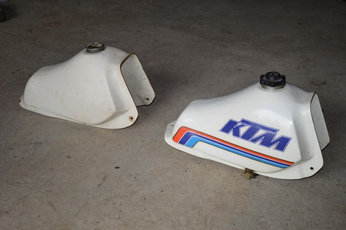

Bon, ça n'avance pas vite, cette restauration, mais je viens de rentrer quelques pièces intéressantes.
Un très rare réservoir polyester de 1981, avec bouchon et robinet.
(J'en avais déjà un neuf ).
Merci Martin.
Merci Martin.

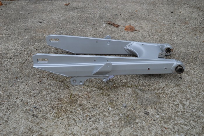

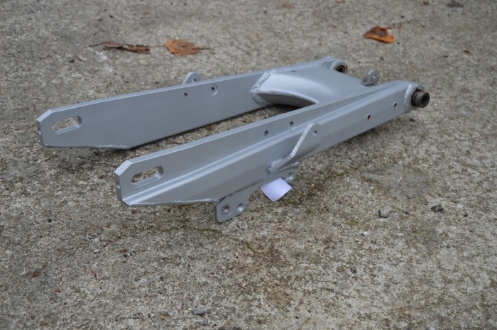

Un joli bras oscillant, comme neuf. ( Sablé repeint ).

toujours trés beau !!!!! Ah ce réservoir 81 .....le 82 a quant même ma préférence .

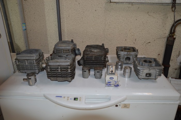

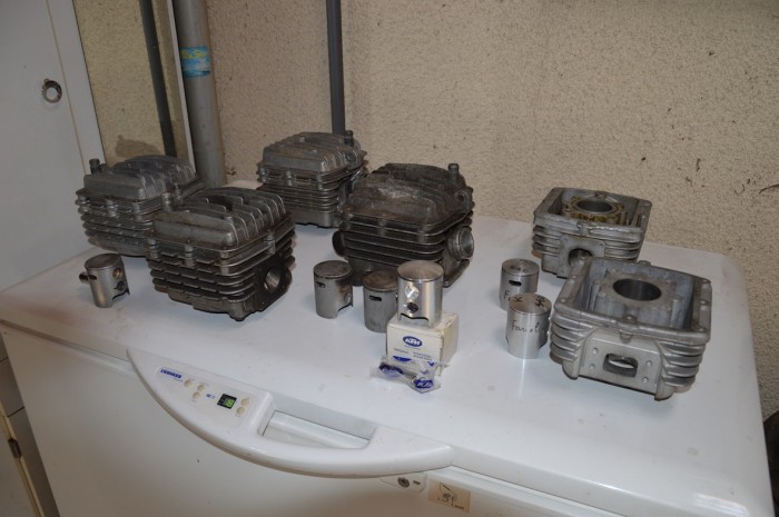

Un peu de rangement et d'organisation dans la gestion de mon stock GSLC.
En plus des moteurs dans les cadres, voici un peu de pièces d'avance.
Les deux cylindres et pistons de droite sont les pièces Farioli des ex motos d'usine.
