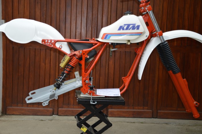

Début de restauration 125 LC 1981.

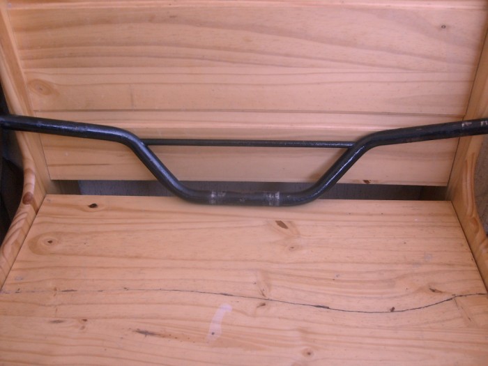

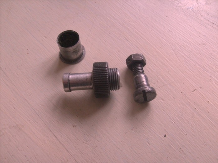

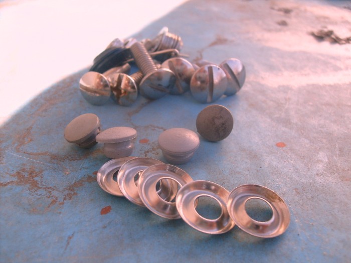

voiçi quelques bricoles pour toi , les bouchons sont neufs je les ai en rabe ,les vis viennent d'une 82 ,le guidon est un ktm de 82
de la piéce de magura 311.....

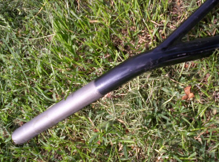

Le guidon n'est pas celui de droite.
Une des photos que vous avez posté est trop élevée comme un poteau.
La tige originale avait la barre très basses et a été marquée par la partie où est monté de gaz, sans vernis :
Posté le 11-05-2014, à 11:32
Car c'est -je pense  :| - un adaptable( grand prix , first, ou autres )  pour 81 ou 82 vu le galbe  👍

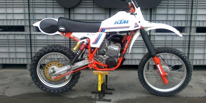

Voilà une photo de Giuseppe Andreani, avec l'LC1 a Lovolo di Albettone, 1981:

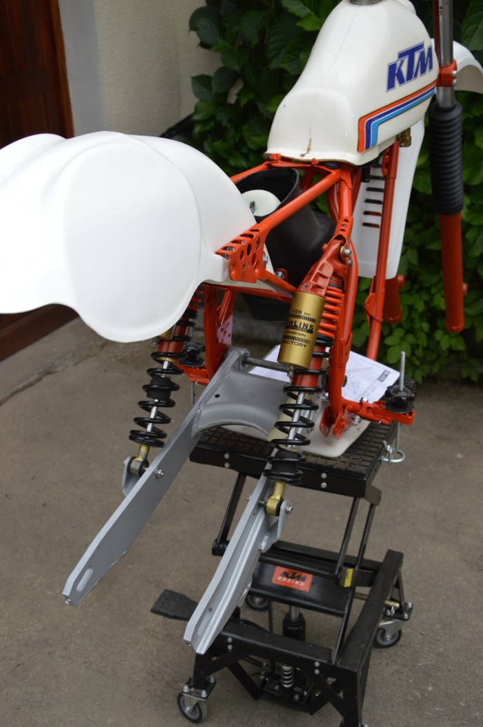

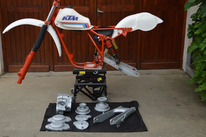

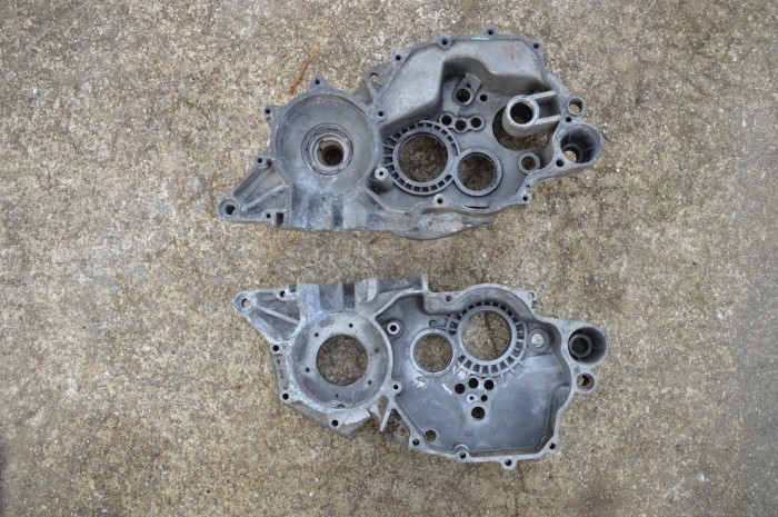

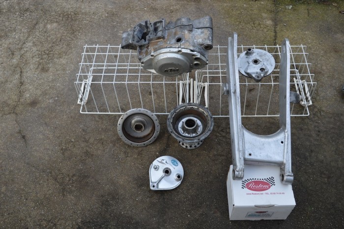

Il parait que chi va piano va sano.

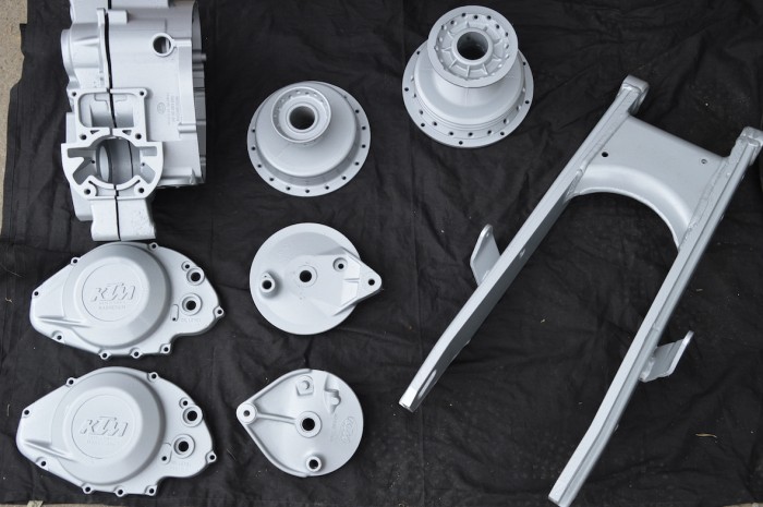

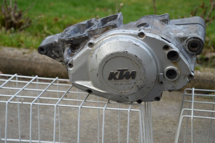

Je viens de reprendre un peu les travaux sur la LC.
Préparation d'un bas moteur, des moyeux , des flasques et d'un bras oscillant pour partir en sablage et en peinture. ( Peinture Restom Epoxy EAF 2092, RAL 9006 ).
Un grand merci à Fabrice ( Flamby sur le forum LGV ) pour son aide précieuse dans le démontage des roulements du bas moteur, du moyeu arrière ( récalcitrant, le bougre ) et du B.O.
La restauration devrait s'accélérer un petit peu en 2014.
Ca avance touuut doucement.
Voici le retour des pièces traitées avec la peinture grise restom.
Et enfin un bras oscillant du bon modèle. Fini, le chopper LC.
Fin des travaux prévue le 14 juin 2081, pour les 100 ans de la LC.

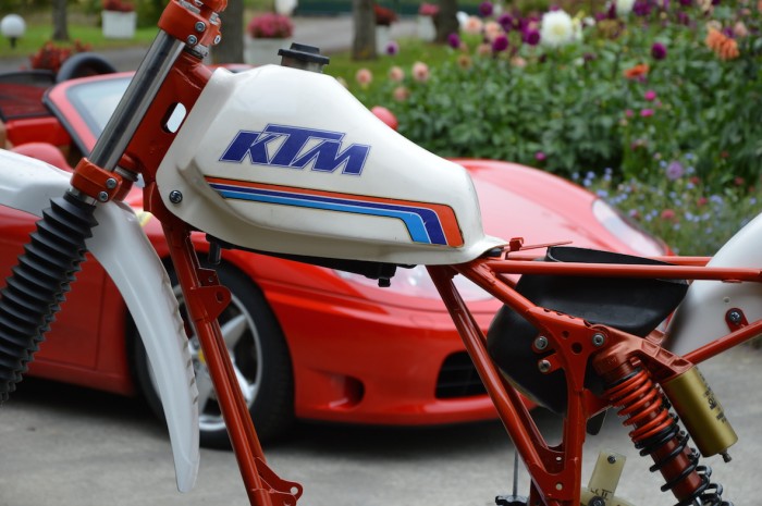

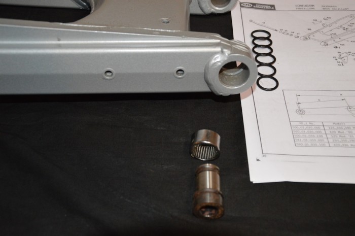

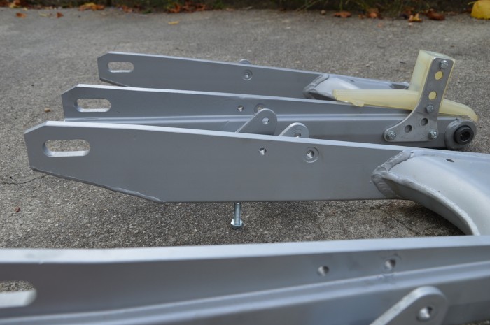

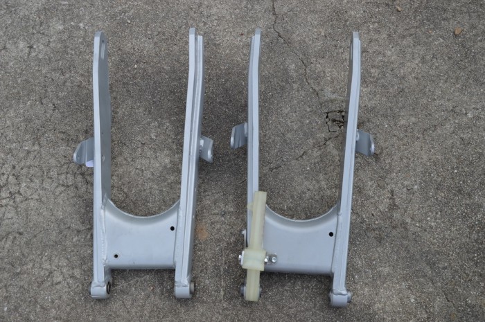

Remontage de roulements à aiguilles neufs ( KTM Klassiker ) pour le bras oscillant de 1981, qui va remplacer le bras 1980 monté par erreur.
Sur la photo des deux bras, on voit bien la différence d'ancrage des amortisseurs.
A suivre...!!!
646646 messages 631631 images
Posté le 24-08-2014, à 09:04
Excellent, Alain !
Maintenant, c'est vraiment ok ! 👍
Merci Paolo. C'est mieux comme ça.

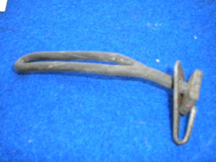

sais tu ou on peut trouver les fixations pour la plaque phare. j 'ai une enduro et j'ai vu qu'il y a une pièce en métal pour fixer l'élastique ?

Chez Martin ( KTM Klassiker ).
Sans la pièce métal.
www.ktmklassiker.fr/boutique-catalogue?pag...
