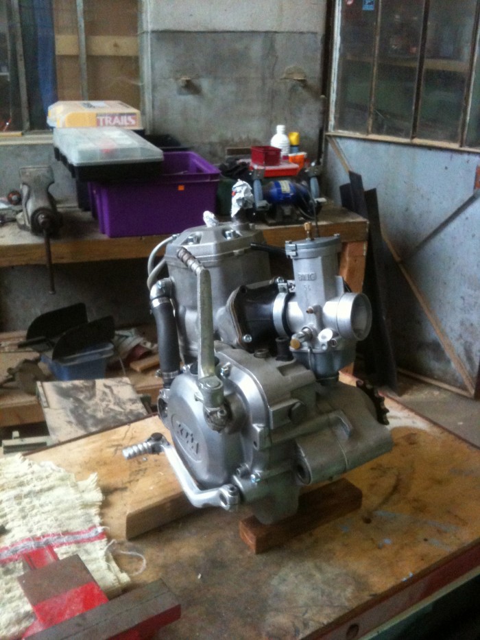

Moteur remonté.
Travaux:
-démontage entier
-changement du piston bielle, roulements, spi, joints => la total quoi
-sablage des carters
-visserie neuve
-réalésage du cylindre

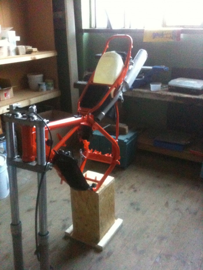

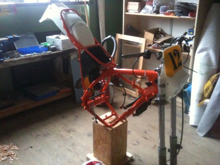

Posté le 23-03-2014, à 11:28
La partie cycle est en cours de remontage, mais ya trop de boulot, je sature. Même s'il faut du temps au final le résultat est bon...
voila le début de la brèle, façon Morales Réplica CDF 1985, mon idole...
