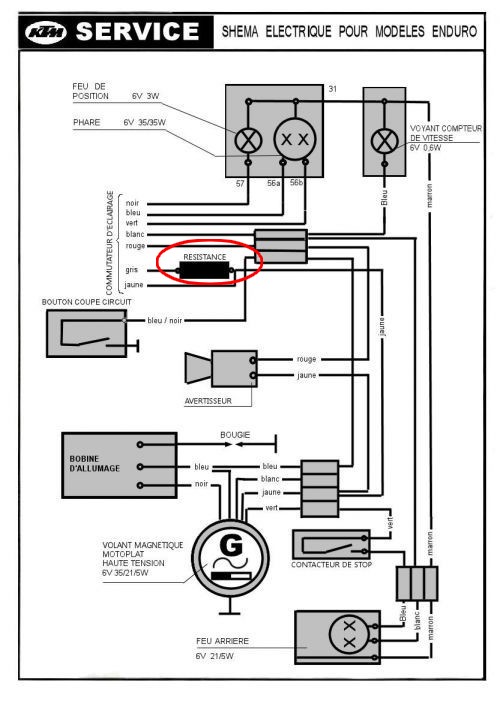

Concernant le câblage électrique de ma 240 GS 1983, quelqu'un aurait-il une idée de la valeur de la résistance qui est repérée sur le schéma ? Merci et bonne journée
Circuit électrique KTM 1983
