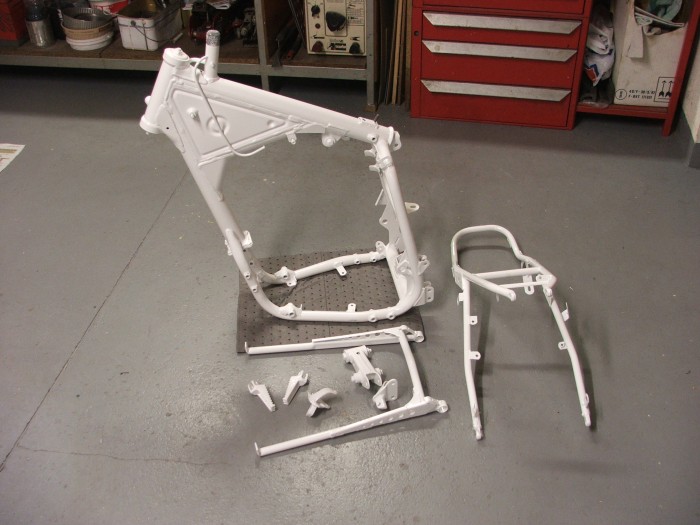

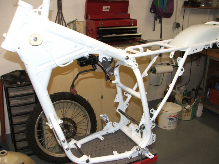

et voici la photo du cadre revenant de peinture
Restauration 560 ROTAX de 1985

Cadre blanc?  🤔

L'objectif est de faire une restauration correcte sans aller aussi loin que la 240, puis de rouler avec, pas forcement en enduro car je pense que je n'ai ni la condition physique ni la technique.
Pour la deuxième question le cadre était blanc sans aucune trace d'autre couleur,  donc après un sablage => peinture blanche mais à vrai dire je manque de documentation sur ce modèle et je n'ai pas trouvé un site identique à celui de Jeamifla.

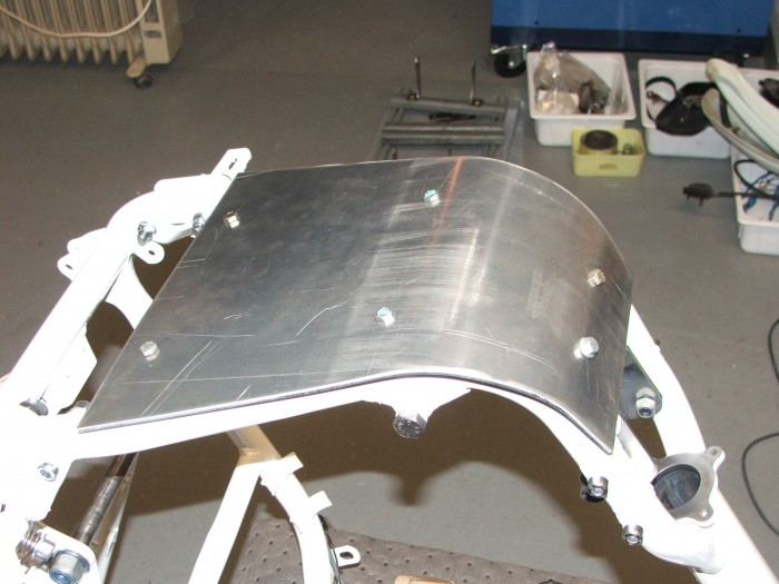

Posté le 09-04-2013, à 08:49

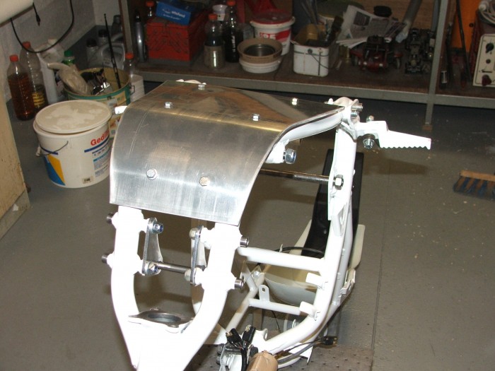

An attente des pièces je commence de réequiper le cadre.
Puis je m'attaque à la fabrication d'un sabot moteur.

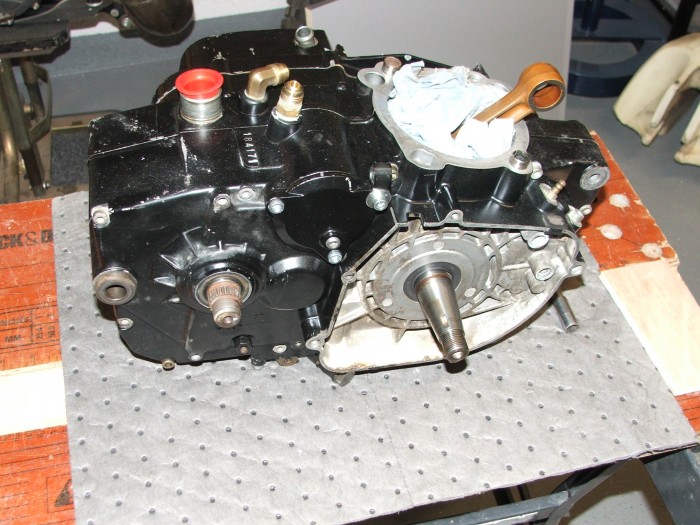

La suite le moteur est démonté

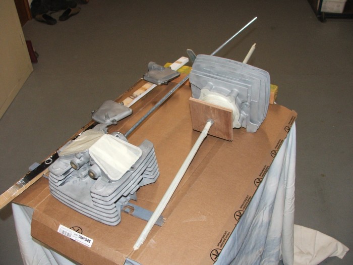

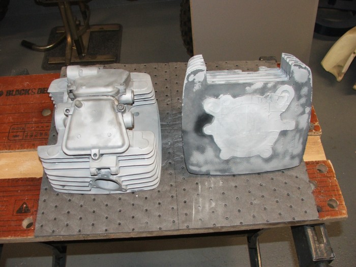

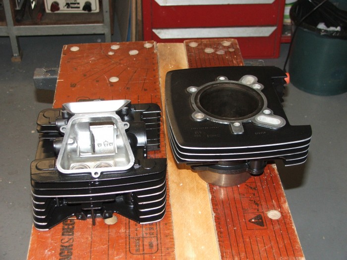

Le moteur
Le cylindre et la culasse sont sablés .
Les montages et la protection pour la peinture sont Ok :
La peinture est faite avec le kit de chez RESTON,  le polissage des aillettes aussi il reste un passage au Four et le remontage pourra commencer.

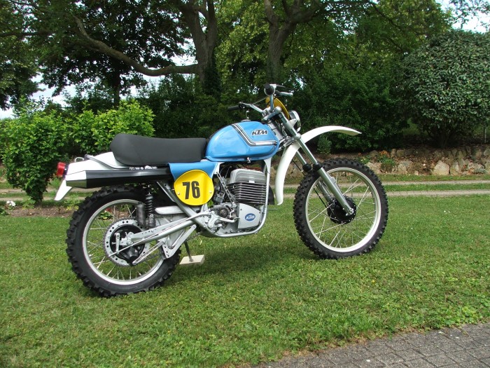

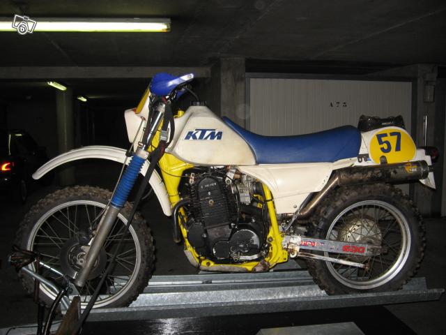

Posté le 20-04-2013, à 07:58

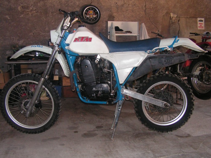

Je te fais enfin passer la photo,excuse le retard mais il a fallu scanner l'original papier .
Je pense que mon KTM etait de 83 ou 84 si mes souvenirs sont bons .
Bon courage pour ta restau qui s'annonce trés belle . 👍

Posté le 21-04-2013, à 14:17
mapoule27 a écrit :
Le moteur
C'est quoi le kit Restom pour repeindre cylindre et culasse ?
Le résultat est maginfique !

Posté le 22-04-2013, à 08:58
Bonjour
Déjà merci à JP 05 pour la photo
RESTOM est une boîte qui fait une multitude de produit pour la restauration des véhicules anciens et il propose des kits peinture pour les moteurs à refroidissement à air ou à eau en deux teintes noir ou métal.
REGGAE64 si tu as internet fais un tour sur leur site.
Serge

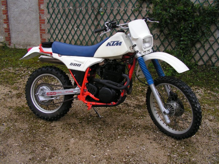

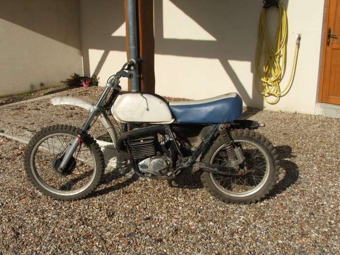

64 ans156156 messages 8787 images
Posté le 10-06-2013, à 06:46

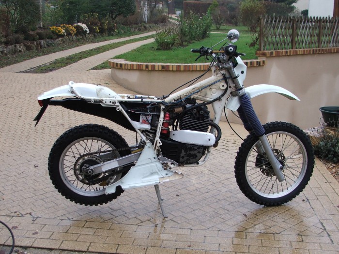

Bonjour à toi...belle resto en perspective...et super bécane!! impeccable pour de longue ballade dans la Pampa...j'en ai eu 2 comme la tienne...une comme ça :
...qui est devenu ...comme ça :
..et une comme ça..qui est resté comme ça..!!!

Posté le 16-06-2013, à 19:57
Bonsoir
Réponse tardive pour Reggae64 pour cause de congés

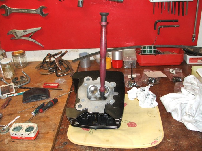

Non ce n'est pas l'EAF 2092, c'est le Kit ou il y a 2 sortes de peinture du KPM 6000 THT pour le cylindre et la culasse pour les refroidissement à air et du KPM 6000 base pour les carters du bas moteu,  mais j'ai passé de l'EAF 2092 comme apprêt sur les caters , car sur une autre restau le KPM 6000 base à réagit au contact du magnesium.

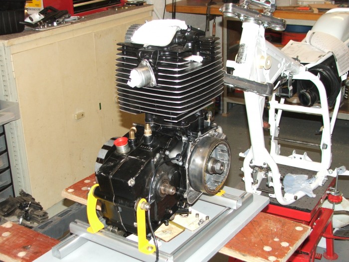

Le moteur en cours de remontage
Rodage des soupapes sur la culasse
Culasse remontée
