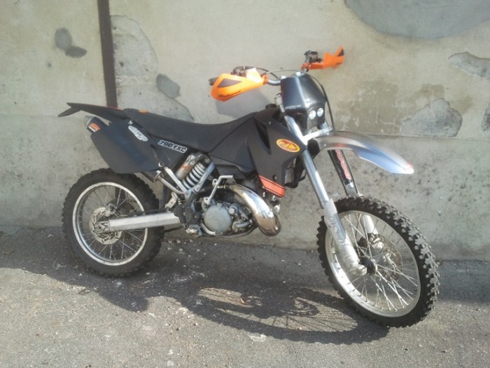

Bonjour à tous.
Plutôt amateurs d'anciennes (j'ai ne GS 125 LC1 et une GS 125 PL) je viens de m'offrir plus récent pour rouler régulièrement.
J'ai des problème de manque de souplesse à l'ouverture des gaz, quelques saccades à bas régime sur cette EXC 200 de 2000. De plus conso élevée par rapport à celle d'un collègue (environ 1 litre et demi de plus sur 60kms!). A savoir que la bécane en question est équipée d'un pot FMF avec un silencieux court type cross.
Est ce que quelqu'un peut me donner des conseils de réglage carbu et valves (gicleurs aiguilles etc.) sur cette machine pour lui donner un max d'agrément, car pour l'instant c'est plutôt OFF - ratatouilles et ONNNNN!
Merci d'avance.
Besoin d'aide réglages carbu et valve sur EXC 200 2000
