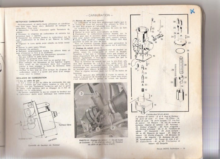

Posté le 12-03-2013, à 09:53
Pour complèter mon message précédent , voilà un extrait de la revue moto technique avec l'éclaté du carbu et la façon de procéder pour régler le niveau de cuve .
Réglage carbu 240 gs 82
