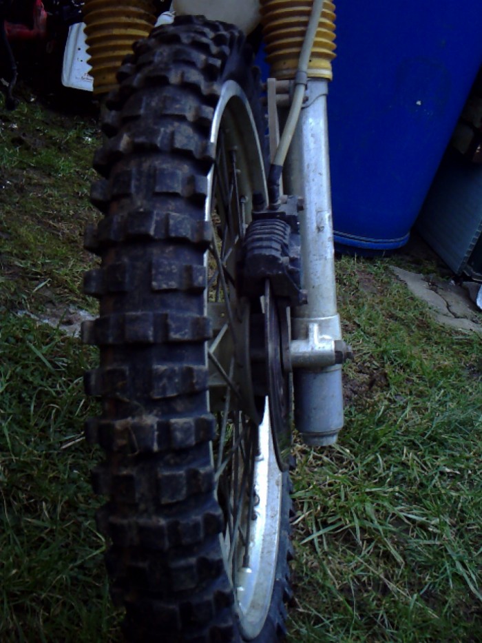

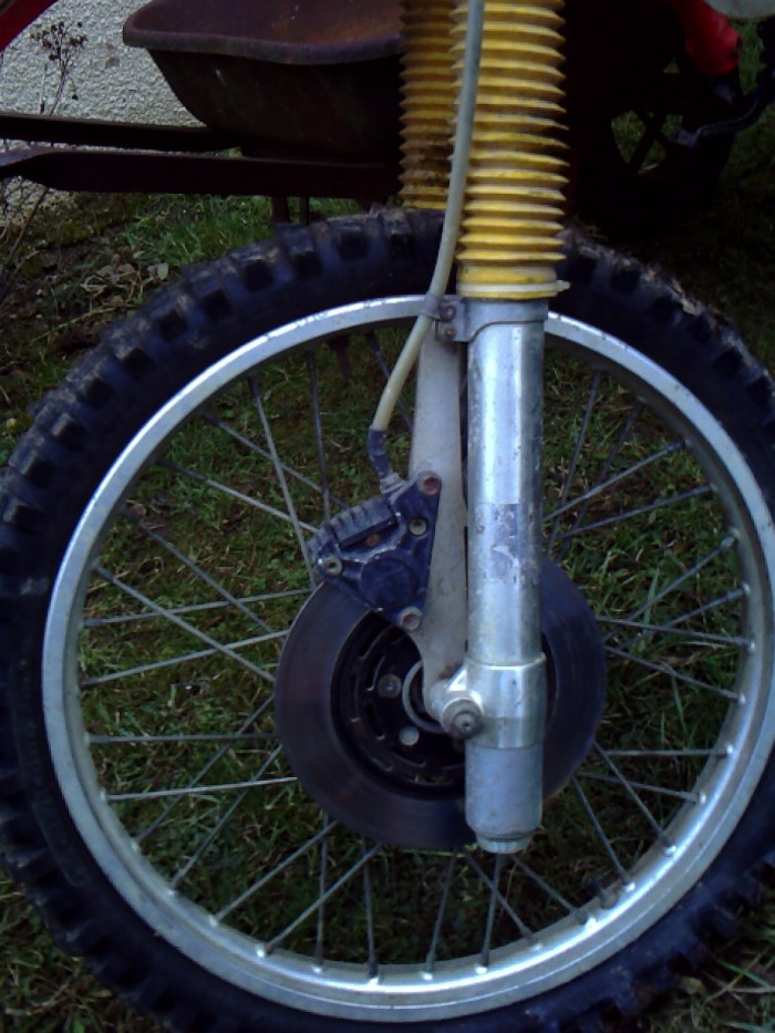

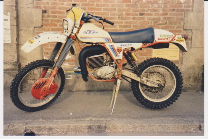

Dans le lontain 1983, j'ai acheté mon ' 81 250.
Était un modèle MC avec la boîte 5 vitesses, et c'était vraiment très mauvais !
Après avoir acheté les différentes parties pour faire... des routes, moi-même lorsque le frein à l'avant, comme le frein d'origine n'était pas la puissance maximale.
J'ai acheté un moyeu avant d'Aprilia, et j'ai monté le cercle Sun Métal original.
Et, comme il était maintenant lieu à la mode l'étrier du frein arrière, un « brassard » qui sont allés à embrasser la fourche Marzocchi de 38 mm, après avoir tourné un peu et niveau carénées « oreilles » de l'appui de l'étrier.
Mon choix a été pour la plantation Grimeca était au niveau de la Brembo, qui avait la particularité d'avoir le disque avec des trous et le moyeu plus léger.
Qu'en penses- vous? 😀

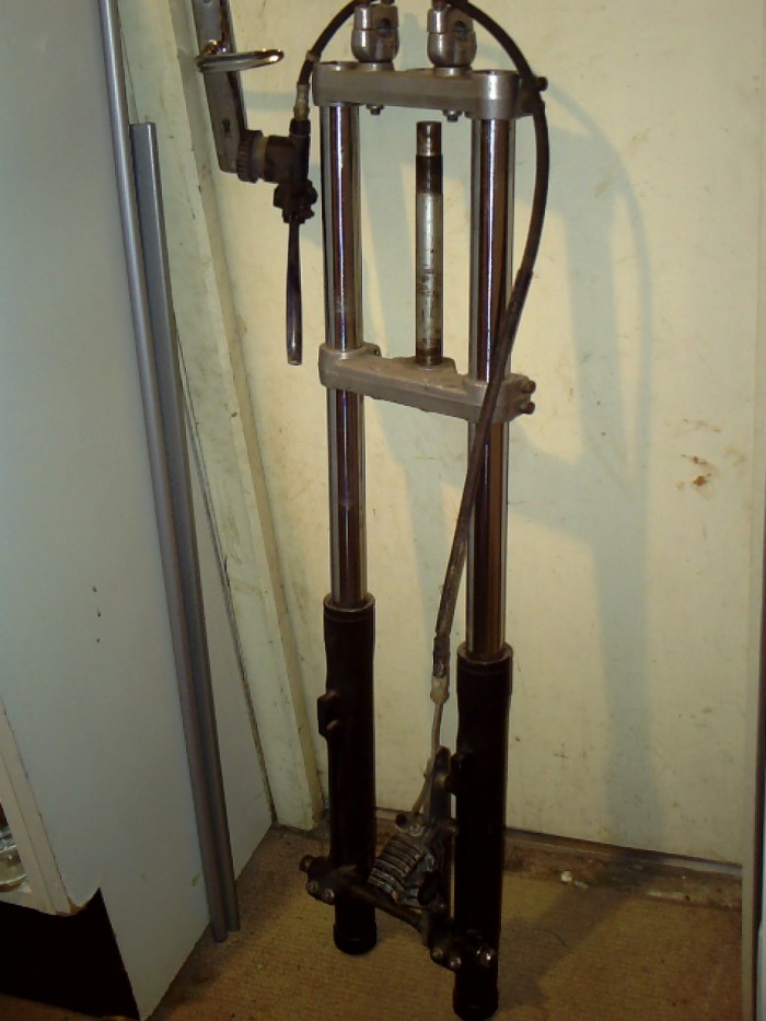

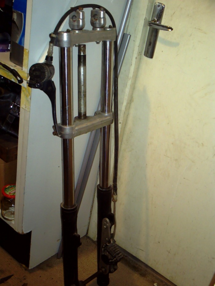

Posté le 19-03-2013, à 17:22
Salut des photos du kit brembo que j'ai mis sur un autre sujet. Kit pour une yamaha tt 600 et puis sur une marzo 38 mm de ktm 495.
