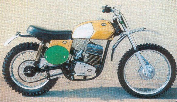

réservoir métal chez KTM...bah j'en connais pas des masses!!! ;) ;) à part cette série là...et quelques modèles 70/71
