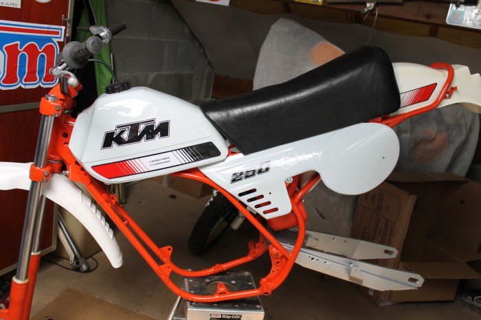

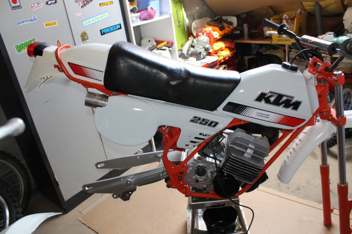

Bonsoir, après avoir bricolé un peu sur la moto j'ai présenté le cache droit et la on dirai qu'il se positionne mieux que le gauche  🤬

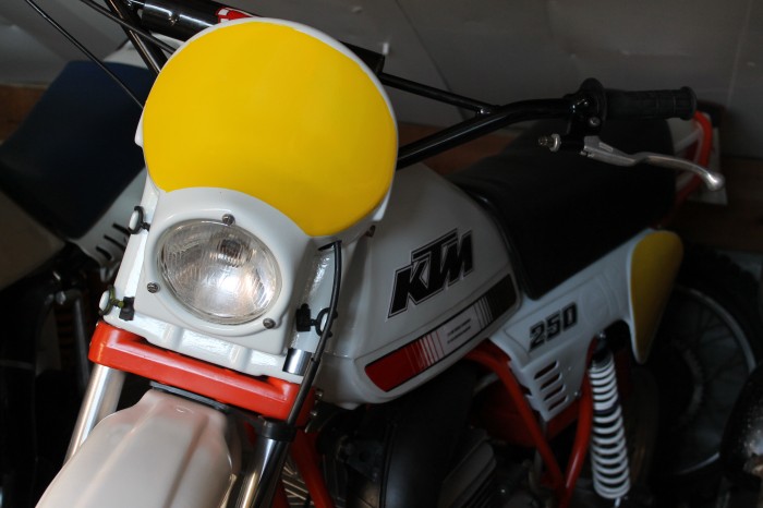

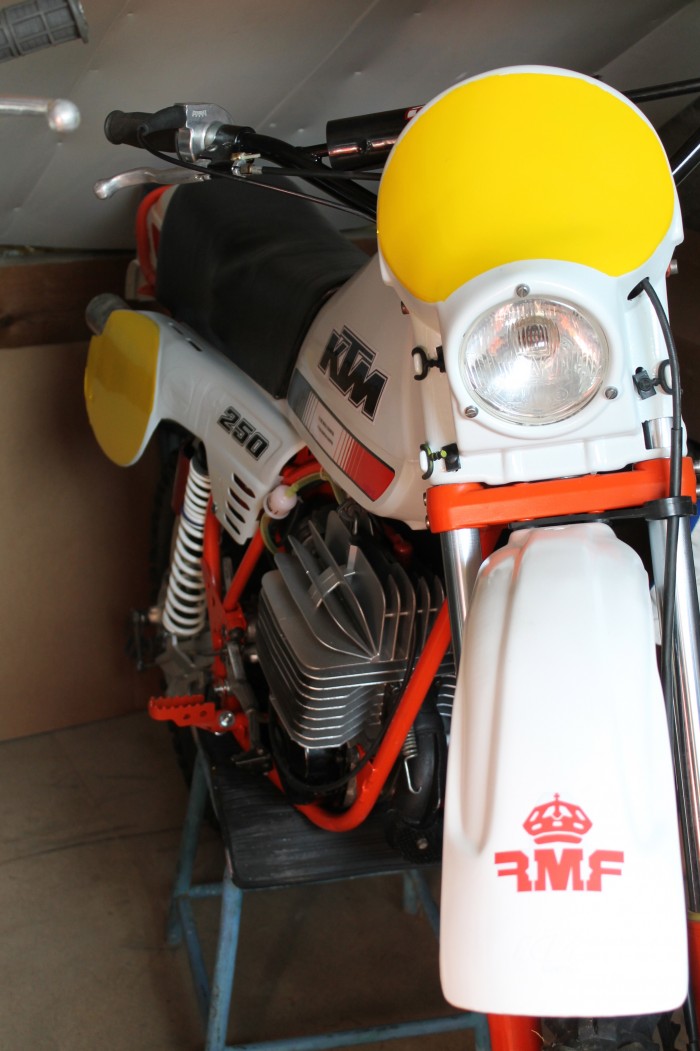

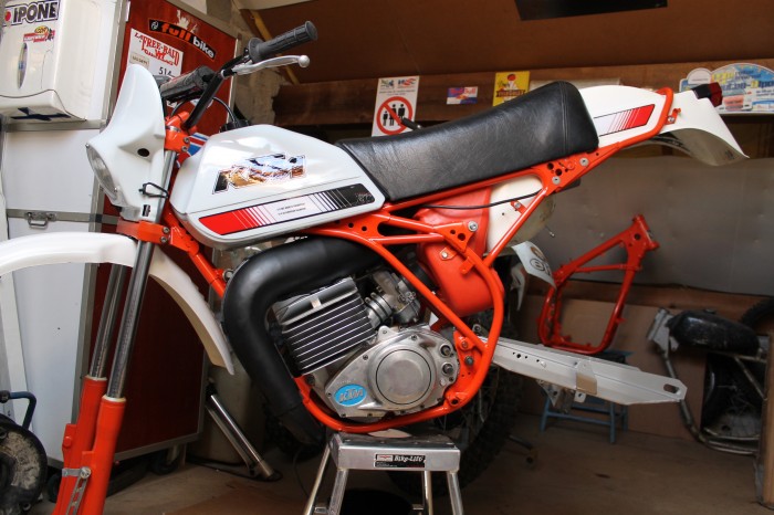

Posté le 23-07-2013, à 08:45

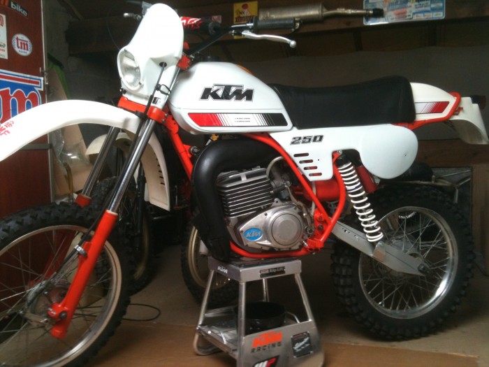

Quelques photos de mon boulot  👍
250 GS DE 1980
250 GS DE 1980
250 GS DE 1980

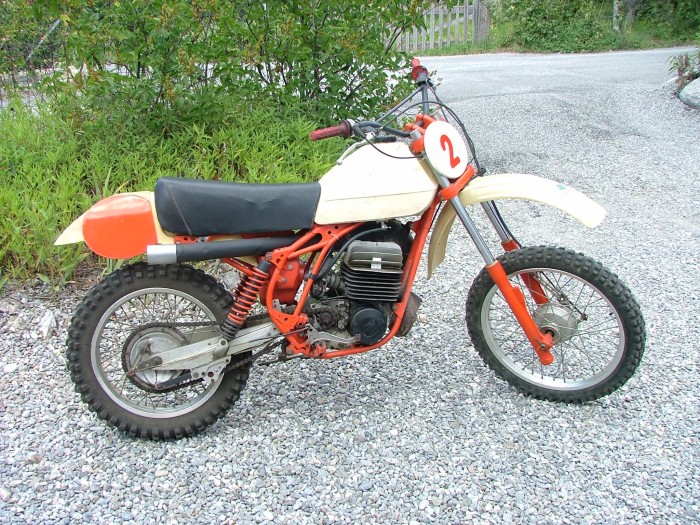

Au départ c'était ça :
250 GS DE 1980

Génial Jean Pierre , tu avances plus vite que moi! elle vas être maginfique 👍

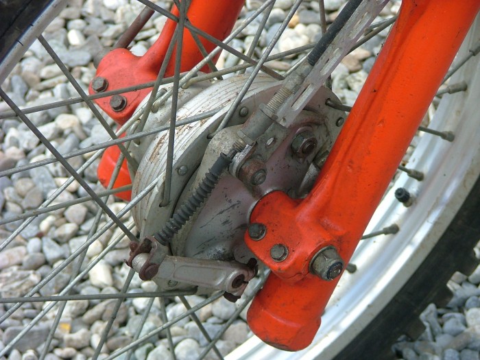

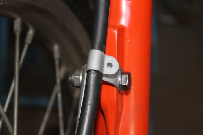

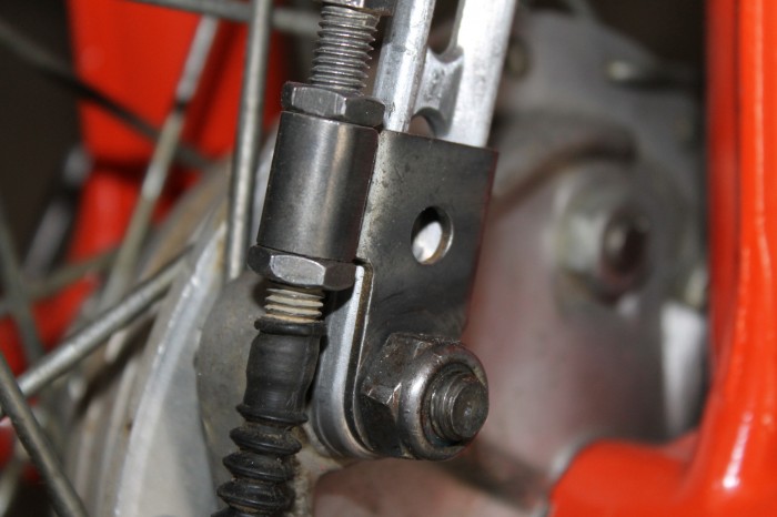

Peux tu m'envoyer le détail de la fixation du câble de frein avant sur le fourreau?
Concernant les plaques latérales j'ai du meuler au dreimel le fixation supérieure de la plaque gauche pour un bon positionnement ( celle qui passe derrière le tu de cadre) .
Bon courage à toi
Philippe
Moto(s) : Kim 240 GS 1980- HONDA 1200VFR
Posté le 23-07-2013, à 14:23
Merci Philippe c'est sympa , tu veux une photo de la fixation du câble sur le fourreau de fourche ?
250 GS DE 1980
250 GS DE 1980
250 GS DE 1980
Dis moi si ça te convient, si tu souhaites un truc plus précis pas de soucis  👍
Moto(s) : 125 GS6
63 ans271271 messages 176176 images
Posté le 23-07-2013, à 14:59
Merci Jean Pierre c'est cette petite pièce sur le flasque qui me manque, en aurai tu une en rab par hazard,
Posté le 23-07-2013, à 15:22
Désolé Philippe je viens d'aller fouiller dans mes pièces et je n'ai pas cette patte en fer .Je ne pense pas que ce soit très dur à trouver et si besoin je la démonte te fait des photos avec les cotes . ;)

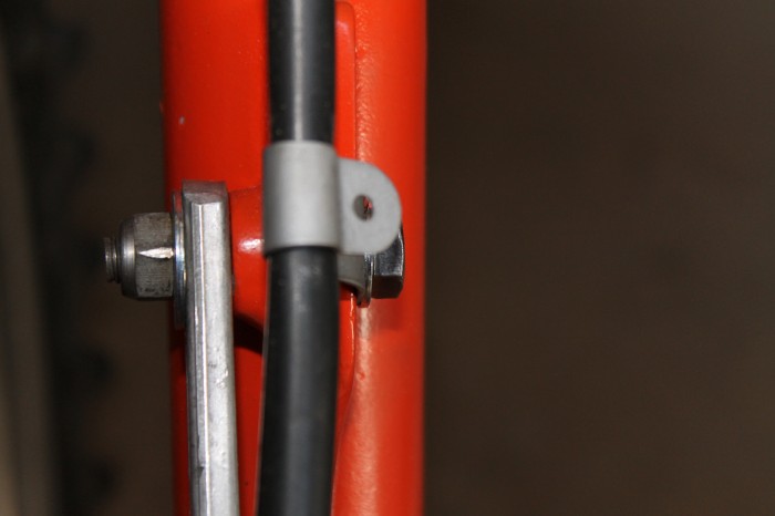

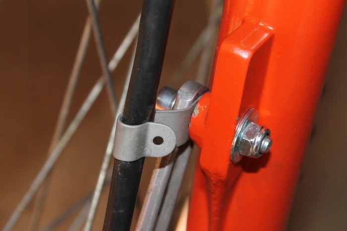

piéce métallique a mettre a l'intérieur , il faut l'interférer entre la patte alu egt le fourreau  😎
Posté le 23-07-2013, à 20:52
C'est comme ça que je l'avais monté au départ mais ça ne va pas car ça décale le câble et la pièce métallique doit épouser la biellette,dans l'autre sens le câble n'est plus au bon endroit,j'ai repris une photo de la moto à son arrivée pour vérifier  👍
250 GS DE 1980
Moto(s) : 125 GS6
Posté le 23-07-2013, à 21:24
il me semble que l'un parle de la pièce métallique du haut et l'autre...celle du bas...j'me gourre???  😳
Posté le 23-07-2013, à 21:30
ouais , la mienne était , et est montée comme ça ! a l extérieur  . bon , et cette petite merdouille de pièce , j en ai une qui fait rein , donne moi ton adresse en mp , je te l envoie .  mais vite , ( les vacances ) voila
Posté le 23-07-2013, à 21:32
j ai oublié , oui , celle du haut entre fourreau et patte , celle du bas a l extérieur  , comme dit patrick
Posté le 24-07-2013, à 10:09
Merci les gars effectivement il y avait confusion  🤬
J'ai remédié à mon erreur et mis le boulon dans le bon sens  smiley09
250 GS DE 1980
250 GS DE 1980

La pièce qui est fixée sur la biellette de commande de frein est une. Chappe, je ne l'ai pas non plus, et j'ai besoin également de celle fixée  sur le flasque ( celle qui permet l'arrêt du câble avec système vis et contre écrou . 👍
