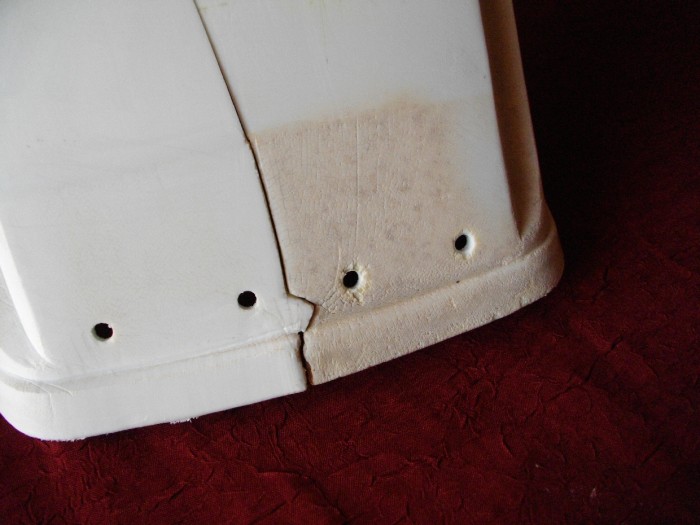

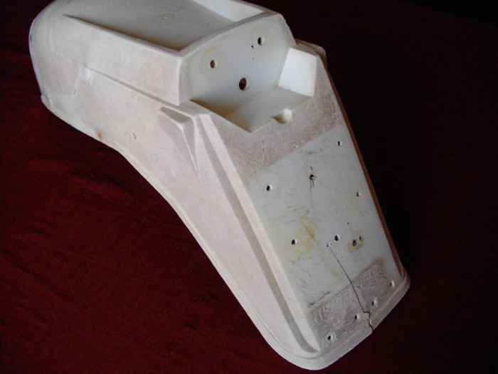

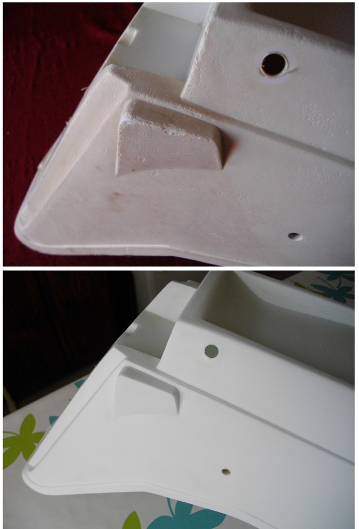

Ce soir, un peu de grattage .. j'chuis pas sur de gagner au tirage mais j'essaye. 🙂
Le GB arrière est dans un triste état. Moto exposée au soleil pendant longtemps, les plastiques sont bouffés par les UV.  smiley09
Je vais user et abuser de la lame de cutter. Suivra papier carrossier puis  ... autrement dit: méthode Kanari.  🤭

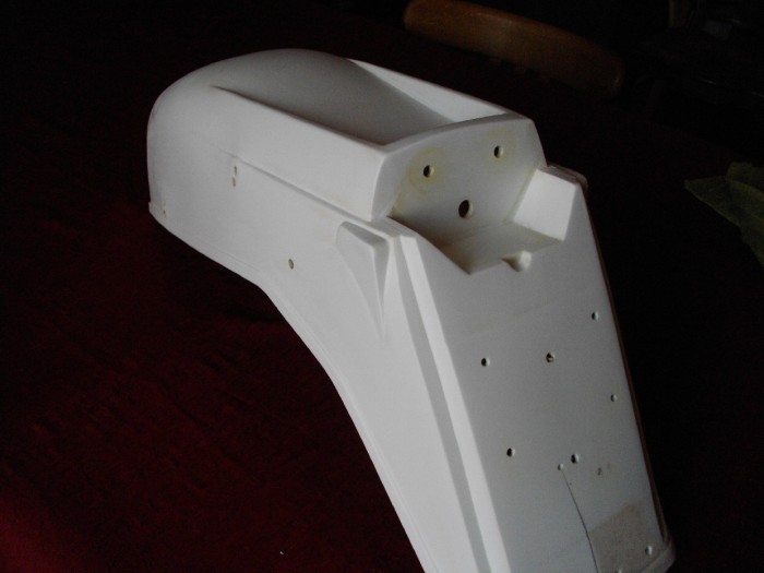

Après,  🙂
Gros poumon pour petits bras. Un GROTAX ... enfin!!
Posté le 10-07-2013, à 22:44
il est déjà plus présentable le plastoc!!! beau job!! 👍
Posté le 10-07-2013, à 23:24
Ouep,  😀  je ne pensais pas qu'il ressortirait aussi propre. 🙂 reste à boucher les trous et ... poncer, polir ... 🙄
Posté le 10-07-2013, à 23:28
j'ai appliqué la methode pour les miens mais le gris semble au coeur du plastique. C'est exactement les memes symptomes que les tiens . Je vais insister a la lame de cutter
Posté le 11-07-2013, à 08:23
Gaffe au cutter, quand ça dérape, ça entame fort ... et des fois, c'est pas que du copeau de plastique.  :cry:

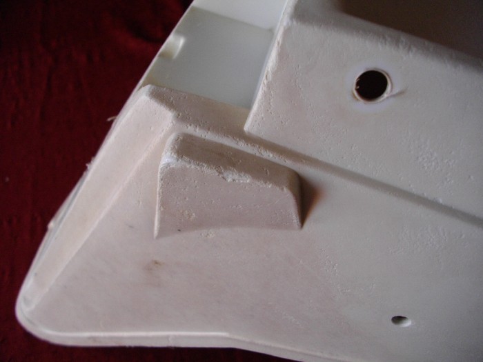

Beau résultat ! Comment tu fais pour boucher les trous? Je crois que je vais avoir à y passer moi aussi...
Posté le 11-07-2013, à 10:33

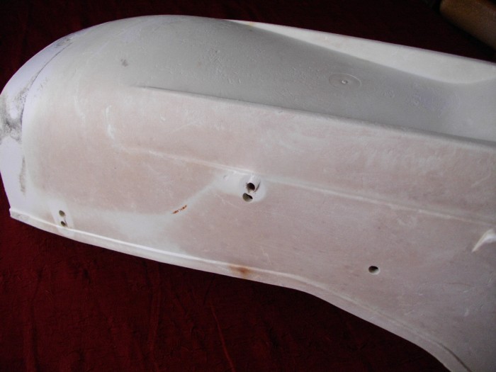

vu l'angle du gba qui est bien verolé , et comme il est niquel apres , tu a du oter une bonne epaisseur  :(
Posté le 11-07-2013, à 11:04
Au moins 5 dixièmes. Vu l'épaisseur d'origine, c'est pas un problème. Comme les formes sont anguleuses, ça reste long à faire, mais facile.  :)
J'ai fais ça sous l'eau, dans la baignoire.  😳
Pour la fissure et les trous, ce sera fer à souder et matière d'apport ... mais laquelle?  🤔
Et là, c'est moi qui pose une question: quel est le plastique du garde-boue? PE, PP,PE-HE, PA6 etc ????  🤔  🤔
Si l'un de vous sais, qu'il parle.  🤭
Posté le 11-07-2013, à 11:09
je crois, mais à vérifier que c'est du polypropylène thermoformé...quant à savoir PE, PP,PE-HE, PA6 ?????????????

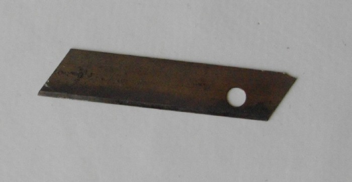

L'outil, j'aurai du casser un peu les pointes. Trop vives, j'ai parfois fait des balafres. 🙄  Mais bon, vu d'où il revient.  🙂

en effet des fois on attaque un peu trop sur les cotés , c est pour cela que je prends les lames carrés de rasoir , les vieilles de nos grand pères

C'est la première fois que je rattrape du plastique bouffé à ce point. L'épaisseur dégradée est très régulière et homogène.  🙂 du coup, c'est, presque simple à faire.  ;) J'ai plus de mal avec les caches latéraux. L'un des deux, celui le plus exposé au soleil, est devenu très fin (moitié?) et semble avoir perdu sa coloration dans la masse.
Je viens de contacter une boite d'entretien de bateaux et ils peuvent avoir la teinte blanche, en bombe, au même tarif que sur le ternet. Pas donné, mais je vais essayer quand même.  🙄

je comprends l'acharnement pour sauver ces caches, mais pour le coup, il me semble bien que DD les a en refabrications...ça reviendrait peut être moins cher non??
Posté le 12-07-2013, à 00:10
Peut être. Mais comme je suis parti sur une restauration et pas une rénovation. De plus, il faut adapter car il n'y a pas les tétons de fixation. Le cache droit n est pas conforme, il manque un bout. idem pour le gb, trop rond. et surtout. pour instant ça ne coute que de l'huile. :clin:
Le choix principal reste "save monnaie" :clin: La bombe coute 20€ et devrait suffire pour les deux caches. En fait, j'aimerai monter du neuf, la banquière et l'écureuil sont pas trop d'accord. Je lui est dit "moto complète", juste à nettoyer pas à reconstruire. 🙄
Si ça tient, je tenterai sur le résé .... et là, si ça marche... je prend des actions chez MATT CHEM 😄 😄
Posté le 12-07-2013, à 08:32
j'ai lu quelque part qu'on pouvait reboucher les trous avec du"lego" fondu... Avantage y a pas mal de teintes dispo. Faut que je me rancarde sur le détail du procédé...
Posté le 12-07-2013, à 10:38
Si je me souviens bien, il faut le faire fondre dans de l’acétone...
Posté le 12-07-2013, à 12:10
ou plutôt avec un peu d'acetone ou de trichlorethylene parce dedans... va pô rester grand chose  😂
