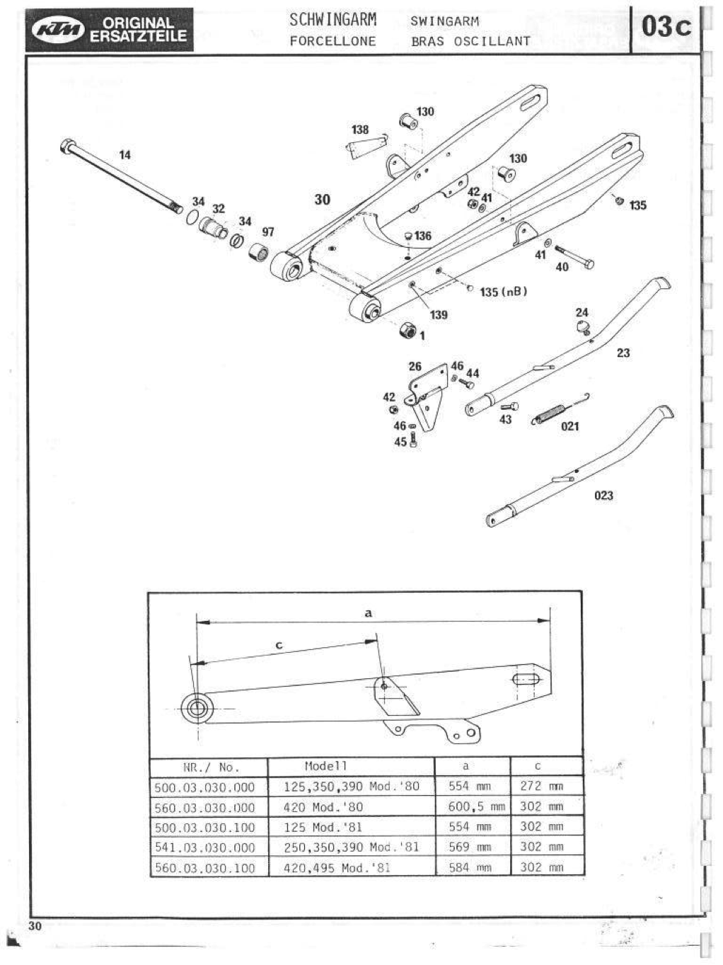

Bonsoir je reviens sur le forum car j'ai démonté mon bras oscillant et il est hs
le logement de cage à aiguille est déssoudé
Je voulais savoir si cette piece est différente selon les modeles ou les années ?

Oui, les pièces sont différentes selon les années et les modèles.
En 1981, l'axe de B.O. passe à travers le moteur, à la différence des modèles précédents.
Et les longueurs et entraxes sont différents selon les modèles.
Voir ci dessous.

merci pour cette réponse détaillée
