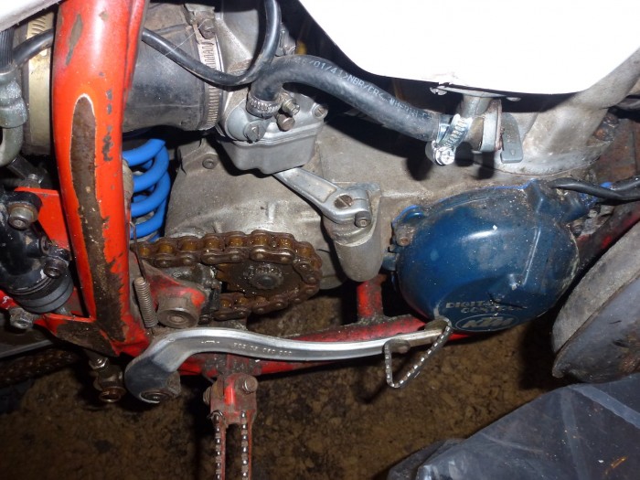

salut à tous,
petit rappel: j'essay de retaper une GS de 88; au départ il n'y avait de le ressort de rappel de kick qui était cassé, j'ai donc demonté pour m'apercevoir que l'huile et l'eau se mélangeait (j'ai donc récupèré la mayo pour la salade et bouché le trou grace à vos conseils et du ciment prompt (non, là je plaisante) j'ai bien galèré pour tout remettre en place sauf que....... :( plus d'embrayage du tout!!!! j'ai tourné la  vis centrale sur le levier sur la photo en espérant rencontrer une résistance de sa part; tout au plus un léger cran à un endroit (j'ai vissé, ce qui me parait logique)
j'ai dû oublier un truc non???
merci de me sortir de ce bourbier sinon je vais faire un tour de gas-gas ça va me détendre
denis

Vis l axe en tirant en arrière le levier d embrayage qui est sur la photo et tu devrais sentir la butée normalement

Posté le 29-07-2013, à 15:09
ok j'ai trouvé la buttée mais le levier est très mou; j'ai pas mis en route mais à la roue on sent passer les compressions donc pas de débrayage... j'ouvre une fois de plus???? si un de vous peut me faire une copie de la page :" je démonte et remonte mon embrayage en 5 minutes une main dans le dos" ça m'arrangerai.

Posté le 29-07-2013, à 16:57
un nouvel indice, après avoir tout retendu si je débraye il y a un clac très sec au niveau de la boite et tout reste détendu, il faut que je repousse le levier sur la boite pour qu'il revienne en place..... ça doit être un ressort de rappel un poussoir, ou une connerie comme ça....je vais ouvrir (bistouri, compresse....oui, je suis un peu maladroit en mécanique)

Posté le 30-07-2013, à 13:33
Ton plateau de pression est monté comme il faut??
Y a des repère a mettre en concordance entre le plateau et la noix.

Posté le 30-07-2013, à 14:46
j'ai complètement zappé en remontant: j'ouvre....
