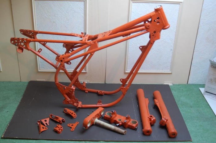

Les pièces en attente de partir en peinture Ral 2002: Si quelqu'un voit une pièce oubliée à peindre en Rall 2002:
