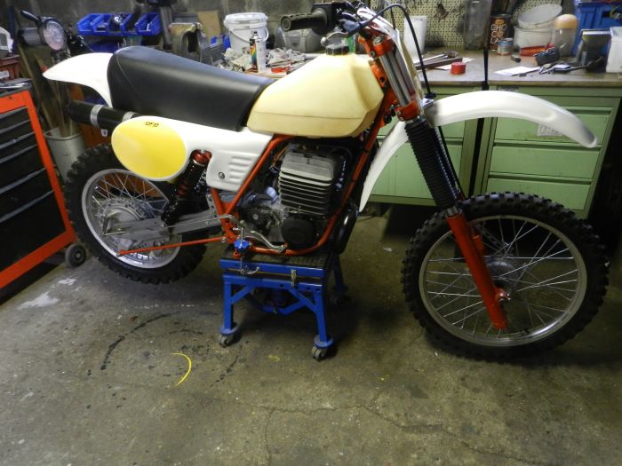

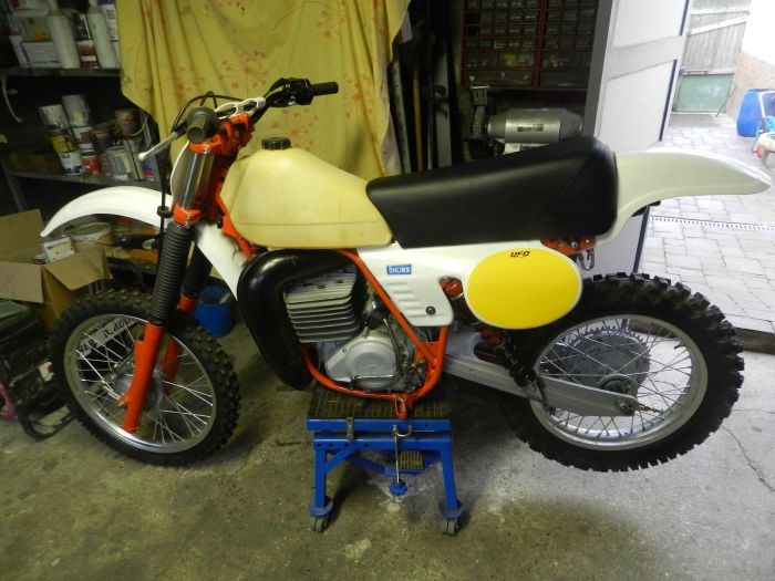

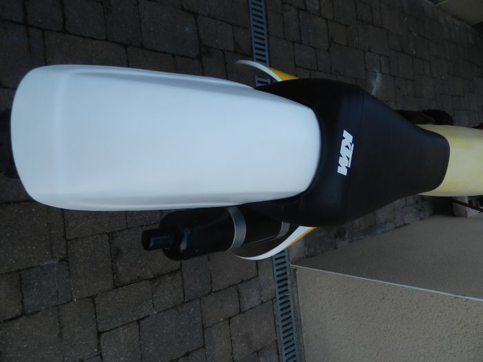

des news ,voila la 420 terminee a 98 %
c'est ma premiere resto terminee ,enfin presque,
manque la deco ,de chez l'ami plantivaux ,une chaine ,la bonne bougie ,et 2 colliers de soufflets de fourche
je suis content de moi 👍  👍
maintenant j'attends vos avis et critiques ,constructives bien sur
ktm 420
ktm 420
Posté le 16-12-2015, à 07:55
Superbe , ta grosse bestiole   😍  😍  😍  et une 420 , c'est pas très courant  👍  👍  👍  👍
Ben , et les photos pendant la restauration , t'en a pas fait ou tu les gardes jalousement ?????????????

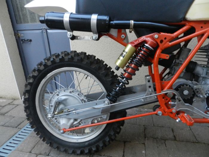

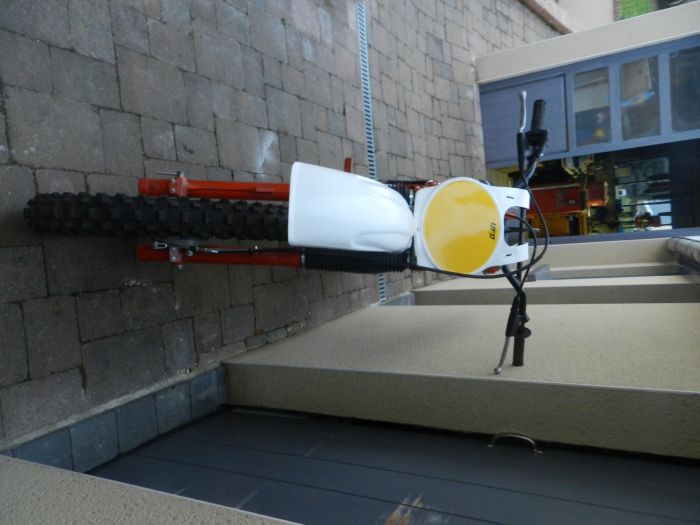

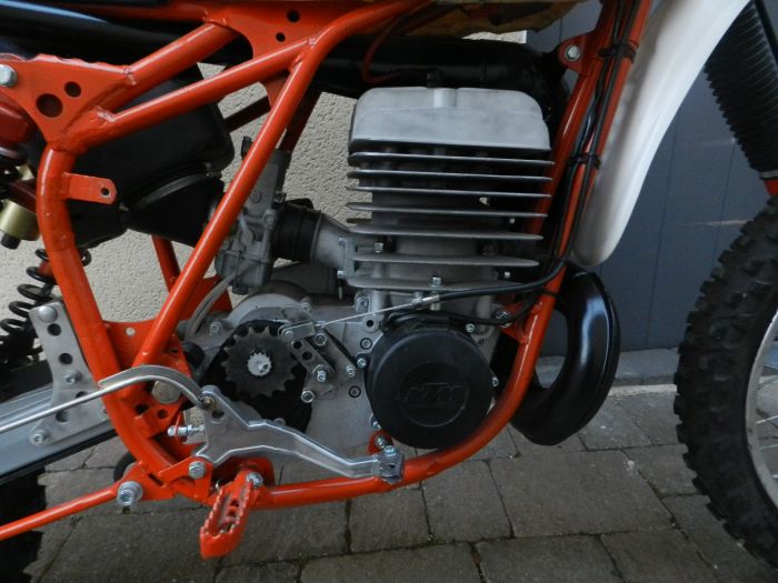

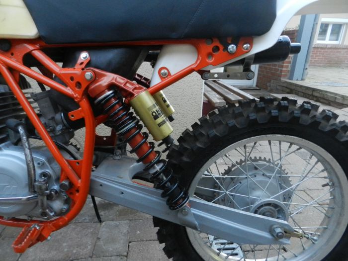

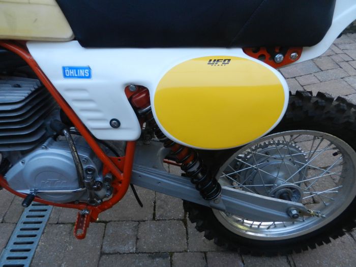

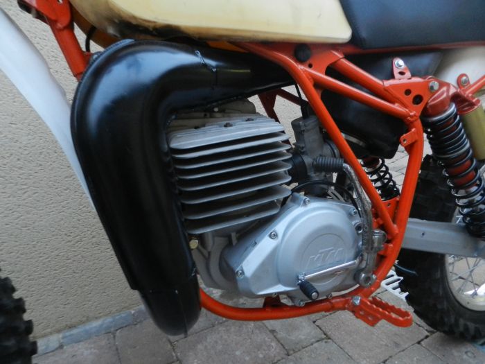

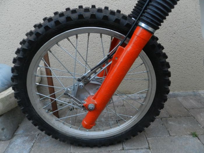

voila quelques details de la bete 👍  👍
ktm 420
ktm 420
ktm 420
ktm 420
ktm 420
ktm 420
ktm 420
ktm 420
des heures et des heures de boulot ,mais quel pied  👍

Je n'arrive pas à trouver la peinture  des corps
et des bonbonnes, tu la trouves où et lquelle est la référence  🤔

Carpette,
J'ai une question concernant la pédale de frein et l'embout repliable, est ce que tu as changé le ressort et si oui, as tu trouvé un modèle de ressort adaptable car apparemment difficile de trouver l'original ?
Posté le 19-12-2015, à 12:58
merci
pour le ressort ,j'ai transforme un ressort de selecteur,car introuvable
Y a ça chez endurovintage , mais rupture de stock ... Vois peut-être avec eux quand ils vont réapprovisionner.
www.endurovintage.fr/fourche-amorisseur-br...
Posté le 20-12-2015, à 09:33
pour sun et les autres bien sur
la peinture est dispo chez norauto
pour la couleur (rouge )
motip ref ;51851
et
auto k pour la couleur or peinture pour jante
ponçage fin pour les organes a peindre,une couche d'appret ,reponçage ,peinture,et surtout vernis
voila
mais si je dois en refaire ce sera peinture au pistolet ,car a la bombe je trouve que la peinture est trop fragile d'ou l'interet du vernis
Posté le 20-12-2015, à 13:13
Merci,  👍  👍
pour la peinture or des bonbonnes, tu les démontes ou tu les laisses sur le corps.
