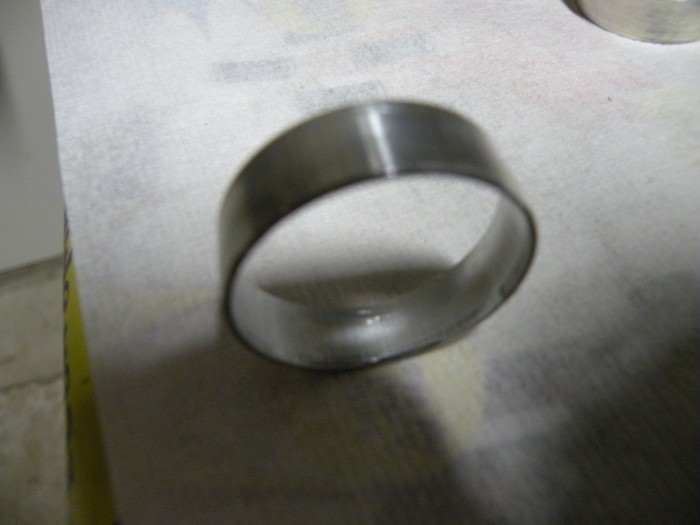

Bonsoir Ktm 73, aurais-tu dans tes vestiges, une bague alu pour cériani diamètre 35?
Car j'en ai une de déformée !!
GEGEKTM33
Merci d'avance

Bonsoir, merci pour ta proposition les fourches sont en super état, juste une bague en alu déformée !
Cordialement

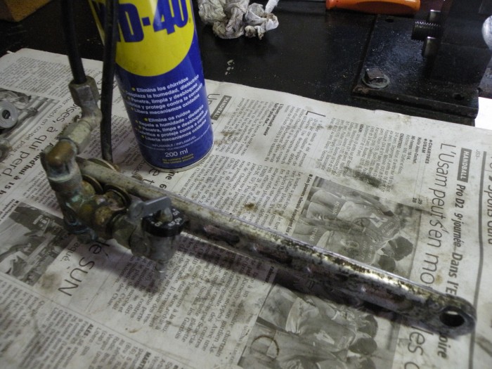

J'ai repris les travaux aujourd'hui !!!!!
    Après avoir lâché prise pour les amortisseurs !!! Ils trempent dans le pétrole depuis 20 jrs et même en les chauffant, les écrous   ne viennent pas Grrrrrrrr
                                           Il va falloir que je me fabrique une clé avec une douille 6 pans!

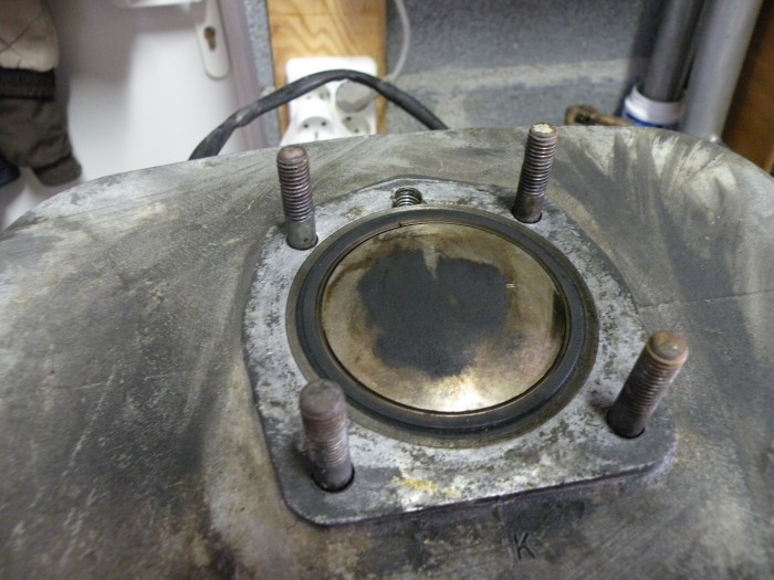

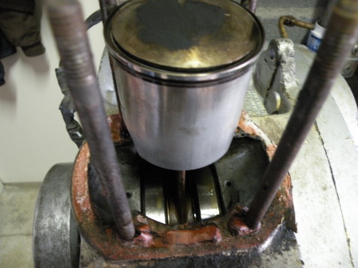

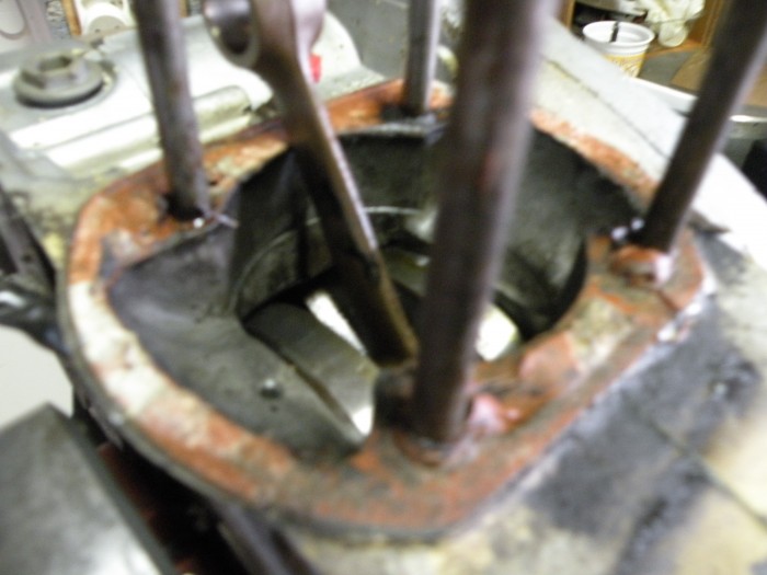

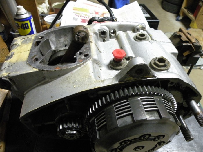

                                        Donc je me suis attaqué au moteur, pour en voir l'état:
GEGEKTM33
GEGEKTM33
GEGEKTM33
Moto(s) : KTM 175 GS 1977

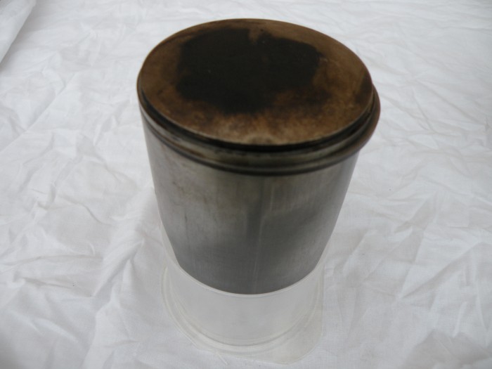

Posté le 16-11-2013, à 21:01

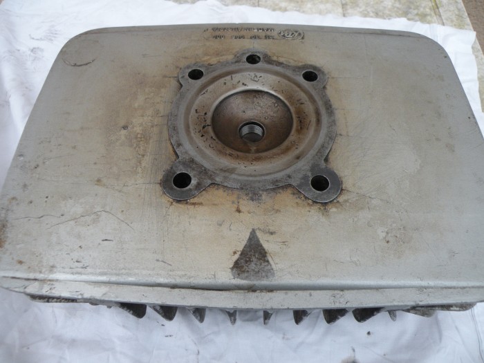

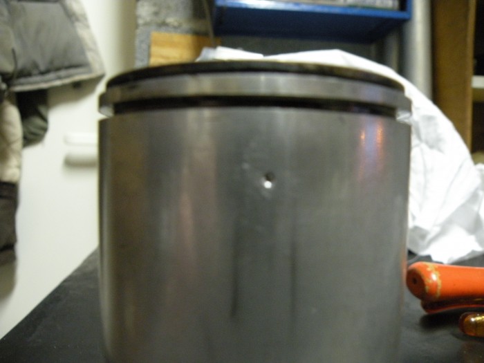

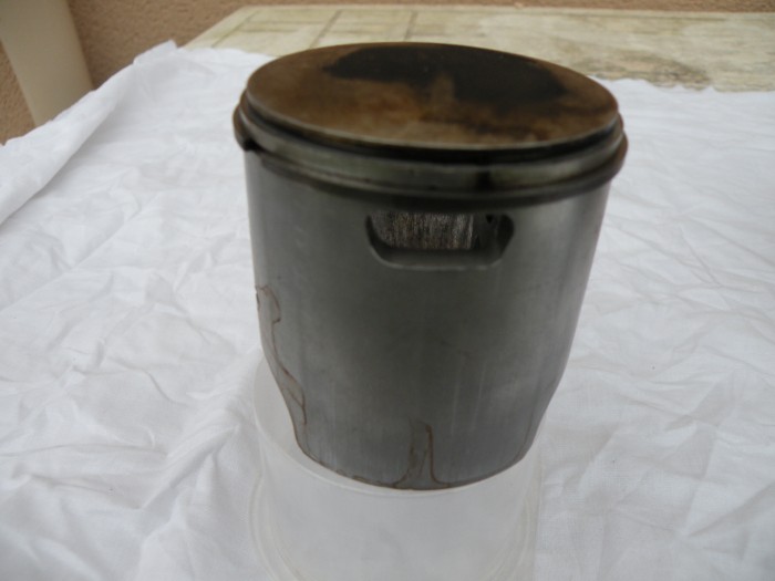

A première vue, ça ne semble pas affreux.
Malgré tout, pourquoi la calotte du piston a été  partiellement poncée, ainsi que la culasse ?
Pas rédhibitoire, mais faut investiguer...

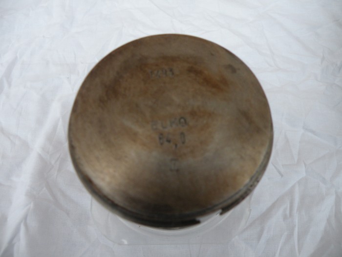

Posté le 16-11-2013, à 21:07
Pour la petite histoire, il y a environ 12 ans, l' ancien proprio avait coulé le piston, je lui en ai trouvé un auprès de Francis
                                         Camus, Orfèvre de chez Moto Verte 30 retraité depuis peu.
                       Réalésage et piston neuf remonté et 12 ans après à peine rodé, puis la moto stockée dans garage !
GEGEKTM33
GEGEKTM33
GEGEKTM33
Un petit coup de chiffon pour enlever la calamine, tout est nickel, je n'aurai qu'a percer un petit trou pour la lubrification au niveau de la barrette d'échappement.

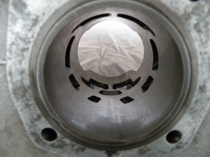

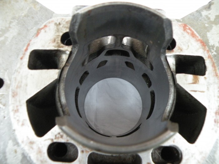

Posté le 16-11-2013, à 21:16
Le cylindre et culasse
GEGEKTM33
GEGEKTM33
GEGEKTM33
                                                                              Tout est beau et bon non ?

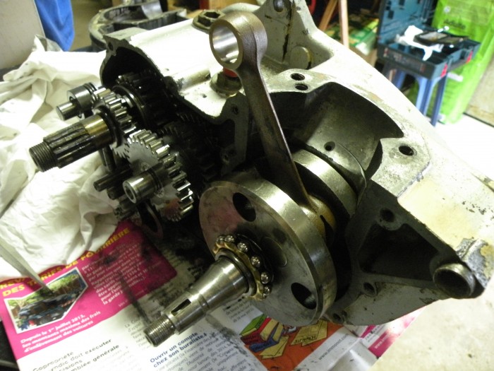

Pas de jeu à la Bielle
GEGEKTM33
GEGEKTM33
                                    J'ai jamais vu un joint d'embase dans cet état ! Quoi qu'il a son âge 36 ans lol
                                                Je m'en suis vu pour le retirer et nettoyer le plan de joint

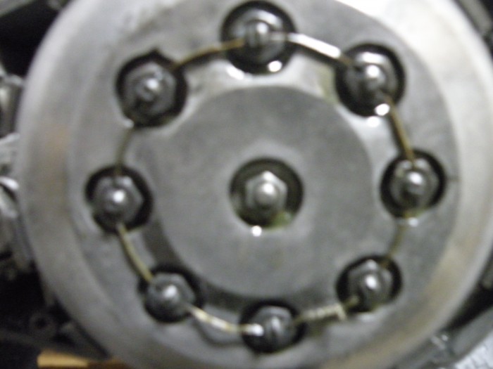

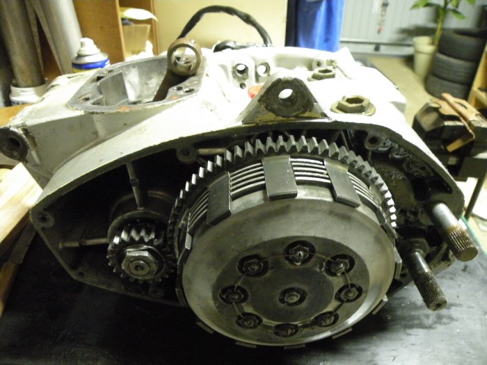

Posté le 16-11-2013, à 21:41
   Il y a du jeu au roulement de vilebrequin côté allumage !!!!!

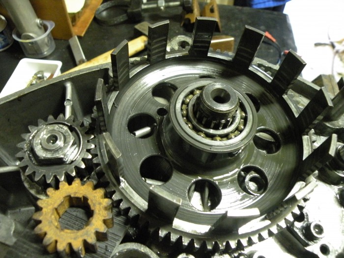

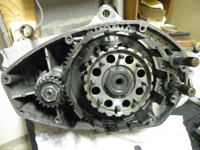

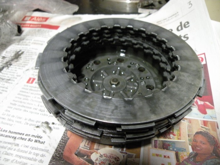

                                            Embrayage et noix, c'est neuf, pas une seule bavure !
GEGEKTM33
GEGEKTM33
GEGEKTM33
GEGEKTM33
GEGEKTM33

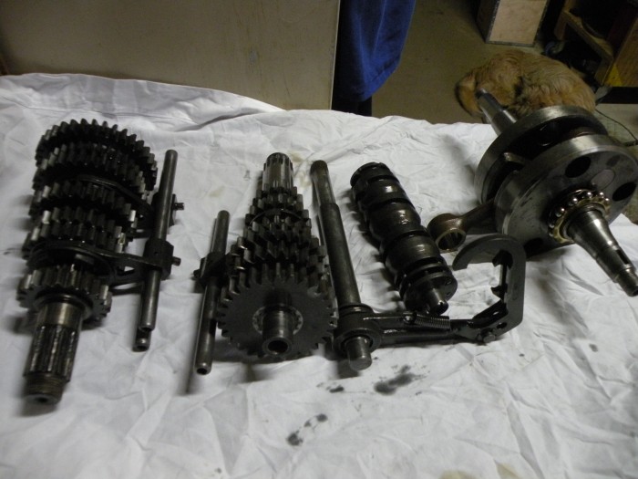

Posté le 17-11-2013, à 00:31

Posté le 23-11-2013, à 18:53
Comment çà poncées???????
Je n'ai pas vu de traces de ponçage !!!!!!!

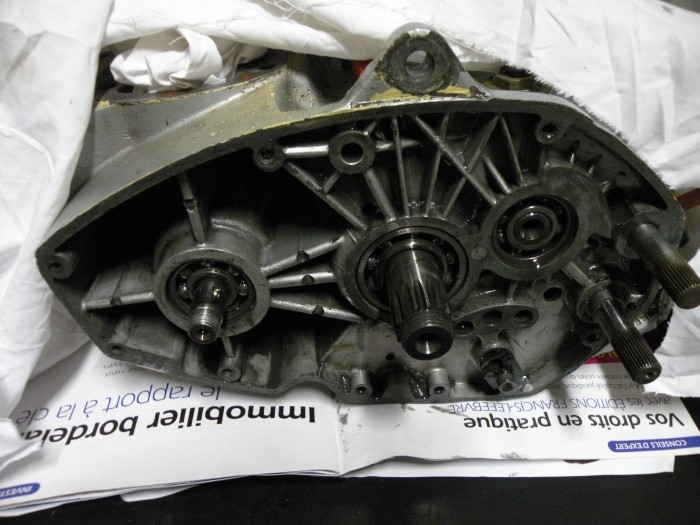

Posté le 23-11-2013, à 19:59

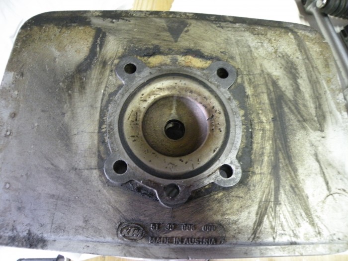

Bon voilà le moteur est ouvert
GEGEKTM33
GEGEKTM33
GEGEKTM33
GEGEKTM33

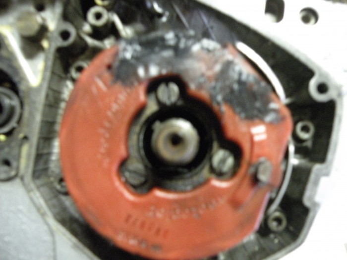

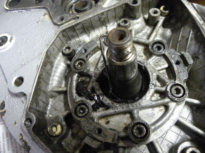

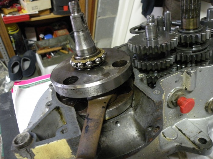

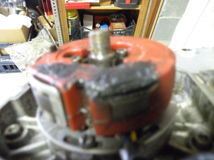

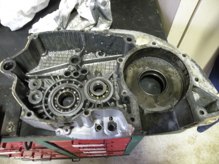

Posté le 23-11-2013, à 20:54
Quelques dégâts !!!!!!!!!!!!!!
GEGEKTM33
GEGEKTM33
                                  Il manque quelques morceaux de plastiques isolants sur le stator !!!!!
GEGEKTM33
GEGEKTM33
GEGEKTM33

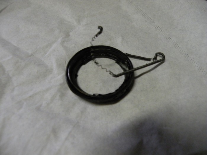

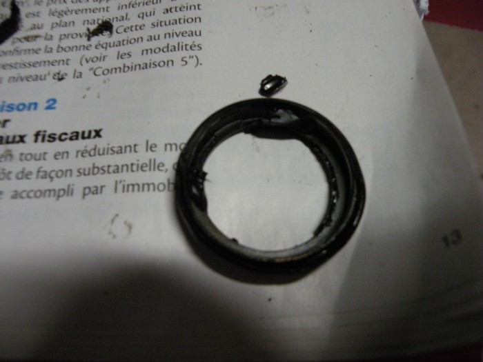

                                  Le Joint spi éclaté côté allumage bizarre !!!!
GEGEKTM33
                                  Les roulements de vilebrequin HS !!!!
