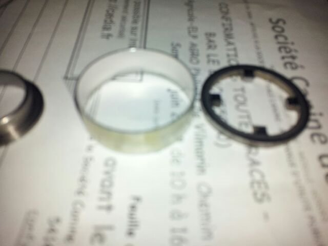

Je suis toujours à la recherche d'une bague alu pour une CERIANI de 35 m/m, c'est si rare que çà ? 😢
Moto(s) : KTM 175 GS 1977
bah perso, je n'en ai jamais vu démontées d'une fourche!!! mais t'as pas un tourneur près de chez toi qui pourrait te faire ça?
Salut Pat, le problème c'est une petite bague qui fait 1 m/m d'épaisseur !!!!!!!!
Pas évident à faire
Pas évident à faire
Tu ne peux pas prendre un bout d'alu de 1mm et t'en faire une, même si elle est fendue? Quelle est la fonction de la bague en question?

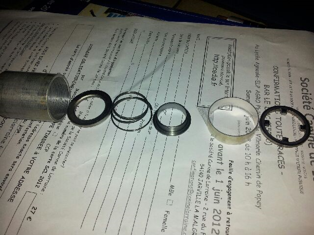

Merci les gars, mais je me suis mal exprimé, la bague est fermée, ce n'est pas la bague de guidage (frète) du tube !
C'est une bague qui se trouve coté piston du plongeur !!!!!!!!!!!!!!!!!!

Mets la bonne photo
Lève moi d'un gros doute
Tu chercherais pas le segment en téflon comme sur les marzzo ?????
Stp
Stp

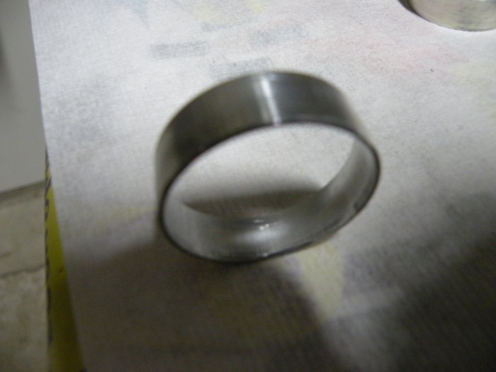

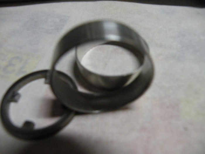

Alors là on es au même endroit mais pas de la même manière
C'est celle qui fait l'étanchéité du plongeur dans le tube, d’où le segment en téflon sur les marzo 35
Dia int, ext et hauteur
Tu vas probablement devoir repasser par la case fabrication artisanale
Hier soir en cherchant je bute systématiquement sur l'épaisseur, voir le tableau plus haut
Il me semble que le canari à ouvert un post quelque part avec des bagues METAFRAM, mais ou
Avoir ta bague , je suppose épaisseur 1 mm
Oui c'est çà tout à fait !
diamètre EXT: 30 m/m
diamètre INT: 28 m/m
Hauteur: 9 m/m
Hauteur: 9 m/m

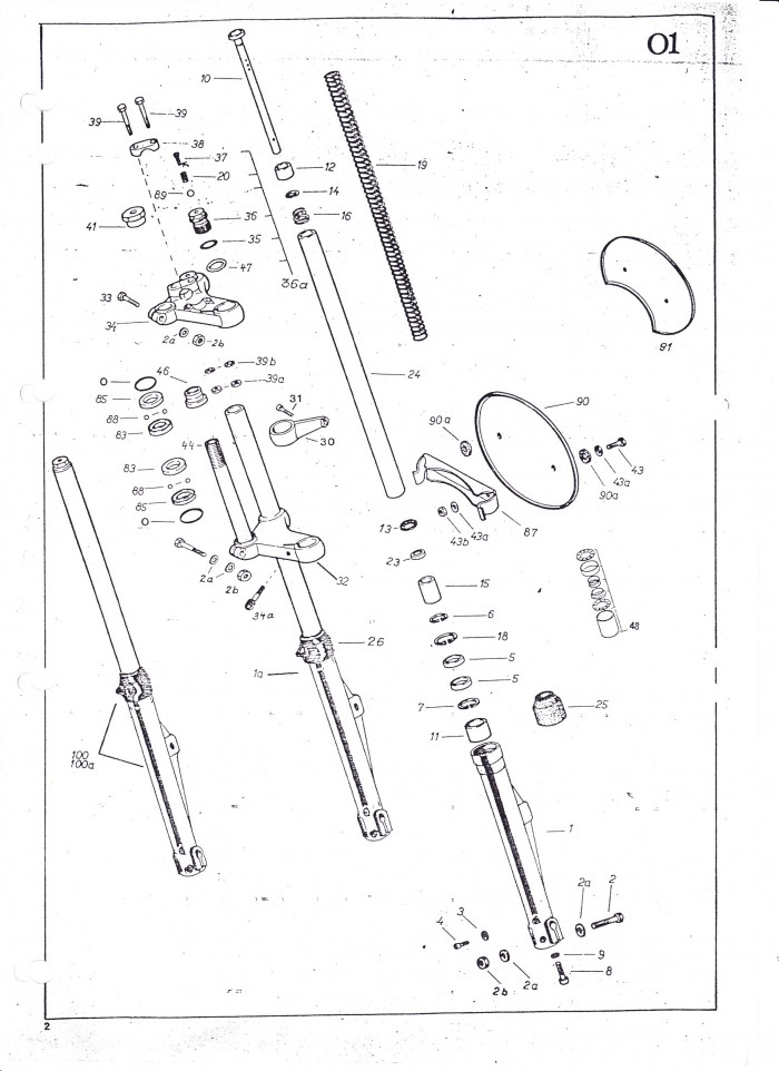

La 12 ou 15 pas évident de voir sur la vue éclatée, as-tu les nomenclatures ?????
