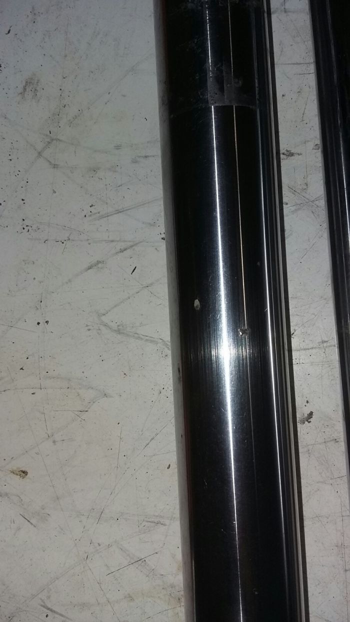

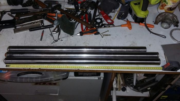

Posté le 20-05-2015, à 20:31
bon bah c'est réglé aussi de mon coté, 3 tubes dispos, deux en 750mm pas complètement parfaits et un en 700, mais avec 3 petites piqures dans la zone de coulissement 5 ou 6 cms sous le té....dommage et désolé

Posté le 20-05-2015, à 20:59
pas grave , Patrick , merci quand meme d avoir vérifié . si je n en trouve pas , j en ai aussi un avec quelques éclats , je ferai ce que j ai déjà fait une fois sur un tube , résine sur l éclat , ponçage tres fin , ça marche ! faut juste mettre des soufflets , pour cacher un peu , mais bon , ça ne bouge pas et ça depanne

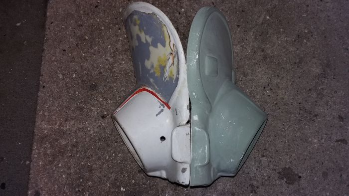

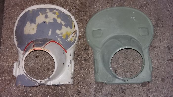

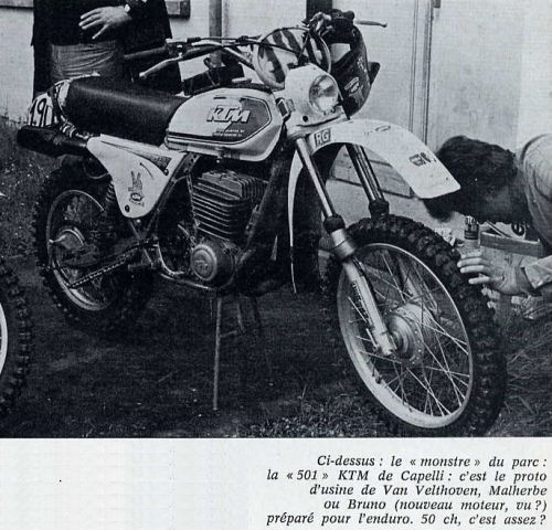

Posté le 22-05-2015, à 14:16
deux modèles en général:
la version "Française" qui peut permettre de monter un compteur, elle est décollée du té et assez galbée au niveau de la plaque N° et la version "Italienne" plaquée contre le té, avec une plaque N° très plate et qui dispose de deux bossages pour le haut des tubes de fourche (visible sur celle de Capelli le long du 1)

Posté le 22-05-2015, à 16:34
Aurais tu une belle image???
Moto(s) : Kim 240 GS 1980- HONDA 1200VFR
Posté le 22-05-2015, à 19:35
bah nan....sinon je l'aurais mise....mais bon, je vais te faire une photo de celle que j'ai d'ici ce soir...
Posté le 22-05-2015, à 19:45
tiens, à gauche une vieille GS 78 France toute pourrite, à droite une 78 Italie, on voit bien la différence de forme et le galbe de la plaque N°
