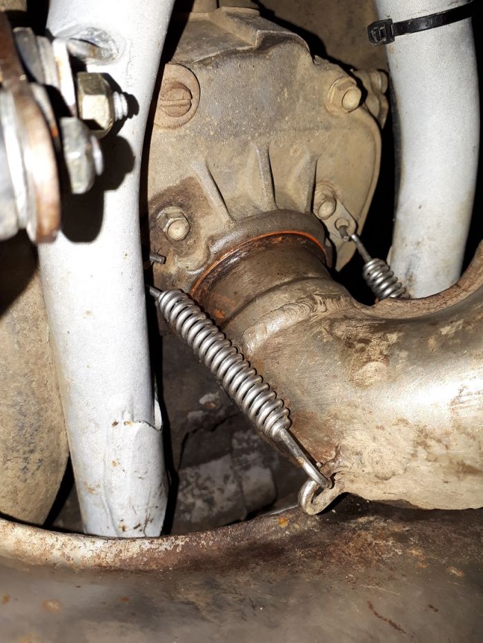

62 ans5757 messages 6868 images
Posté le 07-02-2018, à 18:50
Si on commence par attacher le pot au niveau du cylindre avec les 2 ressorts l'assemblage est parfaitement aligné, pot tordu ou pas l'extrémité du coude plaque parfaitement au fond du logement.
Ensuite il suffit d'adapter la forme des pattes de fixation au cadre en n'en modifiant la forme pour qu'elles soient au contact sans contrainte ni exercer de tension parasite au niveau du raccordement au cylindre.

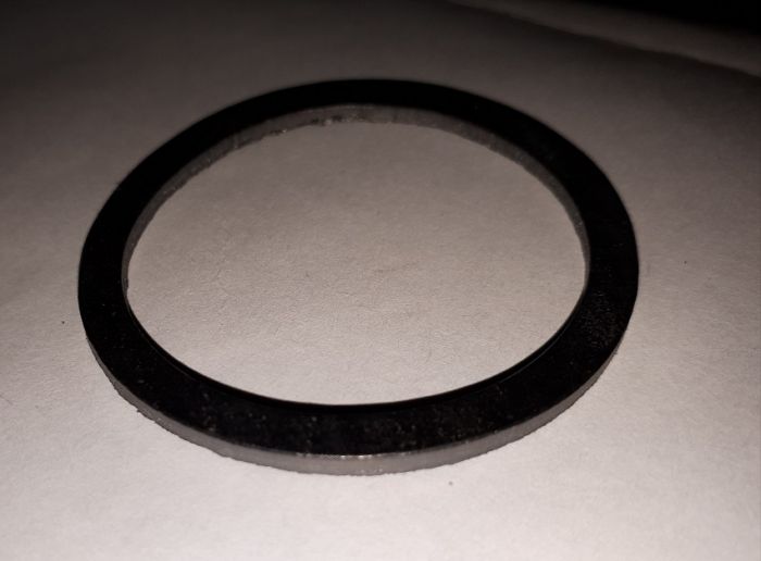

Ensuite, j'ai idée d'intercaler entre le coude et le cylindre une rondelle d'étanchéïté ou un joint cuivre d'environ 1,5 ou 2 mm d'épaisseur.
2 avantages à ça, améliorer "à la source" l'étanchéïté et décaler la position des 2 joints toriques qui se trouveront du coup de nouveau sur une partie "neuve" du diamètre du logement du cylindre et non plus dans le creux qu'ils ont fait dans 'alu au fil du temps...

Posté le 07-02-2018, à 22:47
Les ressorts n’ont pas la force de maintenir le pot en place. Le porte à faux est bien trop important. Pour s’en convaincre, il suffit de positionner le pot, sans aucun autres appuis, ni même le silencieux.
As tu déposer le pot pour voir l’état des pièces composant l’emboitement ?

Bon alors il faut une rondelle qui fait 51X43 en fait.
Le préposé d'une petite officine près de chez moi m'a proposé de me faire un joint à la côte dans une matière qu'il a voulu garder secrête mais qui est garantie 300° en 2 mm d'épaisseur.

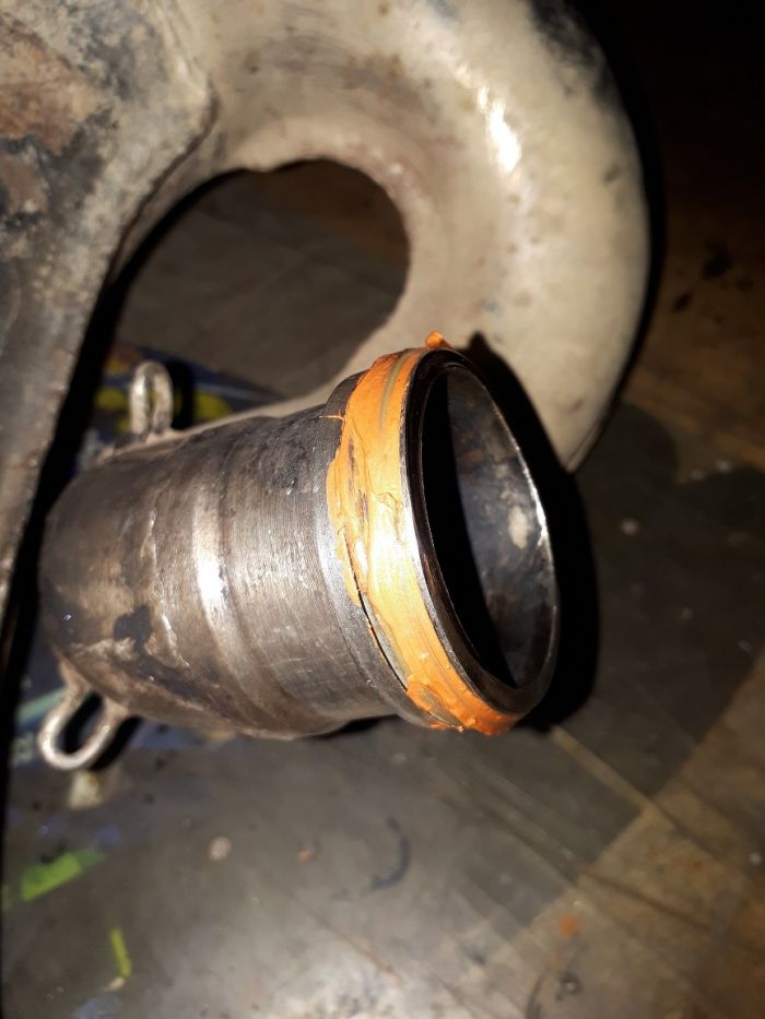

fuite gaz echappement 300 EXC 2003

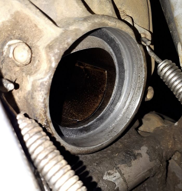

C'est vrai qu'il y a un put... de jeu entre la pièce du cylindre et le coude d'echappement, aucune chance que les joints toriques assurent une quelconque étanchéité dans ces conditions   😜
Sans compter que le logement est déjà bien entamé...
Une fois le joint en place dans le logement du cylindre je remonte sur le coude les joints toriques que je badigeonne copieusement de pâte à joint...
