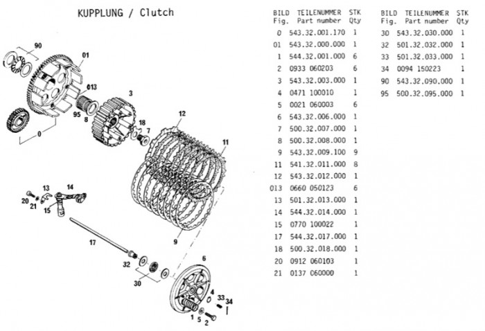

Bonjour jipe , sur le moteur 544 tu doit avoir 1 disque garni large que tu places en premier au fond de ta cloche , ensuite tu dois avoir 9 disques lisses et 8 disques garnis que tu alternes , le gros disque garni un disque lisse un disque garni etc etc pour finir par un lisse contre ton plateau de pression . 👍
J'ai le part list en pdf donne moi ton adresse mail si tu en as besoin

la difference entre le 543 et 544 c'est l'épaisseur des disques lisses
il ya effectivement un disque de plus (de chaque) dans le 544 que dans le 543
+ 1 disque Final organique

Salut Jipe je viens de t'envoyer le part list moteur par mail .
Moi je cherche celui pour moteur 545  👍

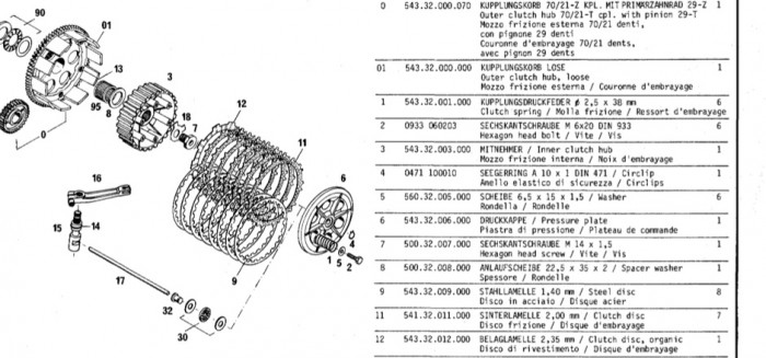

Et je ne comprend rien sur les éclatés, sur ces derniers je vois 7 garnis et vous dites qu’il en faut 8
Éclairez moi svp

Même sur les éclatés ! Sur les photos je vois 7 disques et dans la légende ils mettent qu’il en faut 8 !
Alors je ne comprend pas tout ..

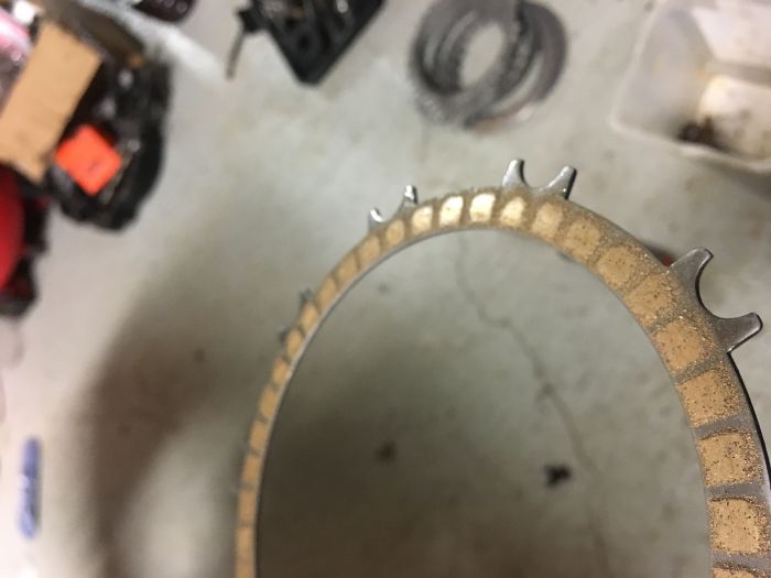

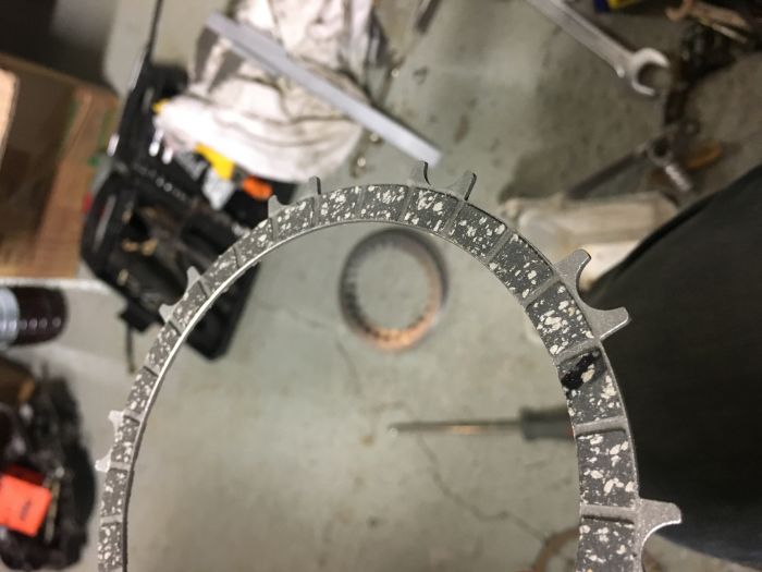

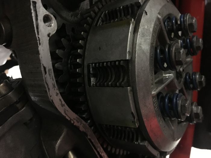

Voici les photos, d’abord mon montage (nombre de disques et empilement)
Ensuite un de mes disques garnis (garniture dorée)
Et pour finir une photo d’un disque d’un kit embrayage que j’ai trouvé sur le net (disques organiques)

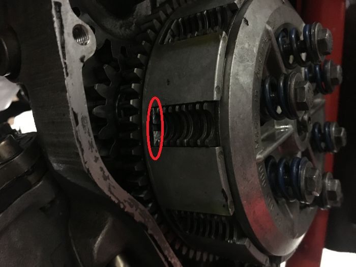

Posté le 16-01-2019, à 20:38
Bonsoir
C'est quoi au fond, ça ne correspond pas au garni que tu nous montres
Dans le rond rouge

Posté le 16-01-2019, à 22:01
Ah non au fond c’est le grand garni d’origine je l’ai pas mis en photo
