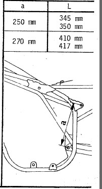

bonjour je desirerais connaitre l'entraxe des amortisseurs pour un 240 gs de 1979 ainsi que la marque pour pouvoir en racheter car ils ont été remplacé

salut et merci de ta reponse le souci que j'ai surtout c'est que je ne connais pas l'entraxe des amortisseurs
est-ce du 335,350,360????
apres je pense trouver mais il me faudrait cette cote

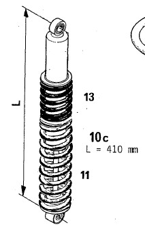

Posté le 10-04-2008, à 21:14
La réponse en image.
Cote du cadre:
entreaxe amortisseur
Voilà m'sieur.

Posté le 11-04-2008, à 16:44
Hello labiloute,
pour tes amortos,öhlins ou Marzocchi en 350/355 de long, en revanche, y'a un peu de tout sur ta moto...
le garde boue arrière est de 83/84, il manque la boucle arrière de cadre ainsi que le silencieux.
Pour info, la plaque phare est une HVA 82 je crois, ta selle devrait être noire et ton réservoir est un 81/82.
Ton cadre devrait être orange RAL 2002 ainsi que la fourche.
Bon courage pour ta restauration et reviens nous montrer l'avancement du "chantier"
