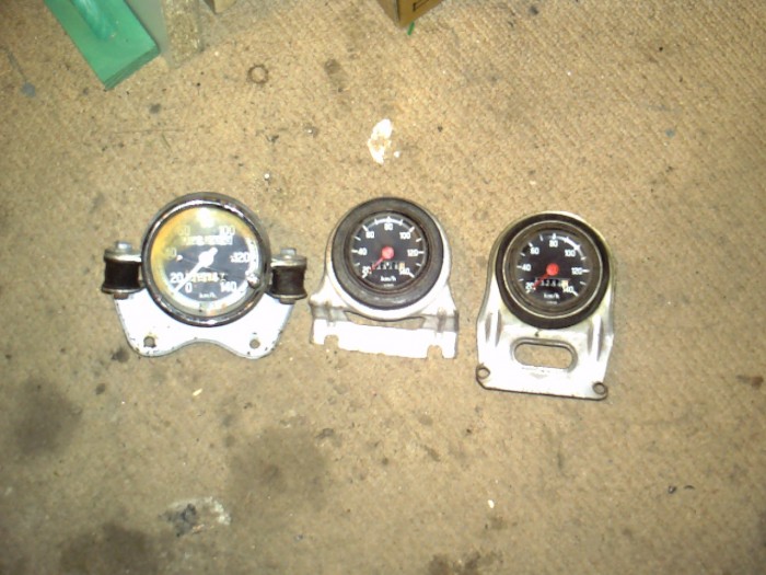

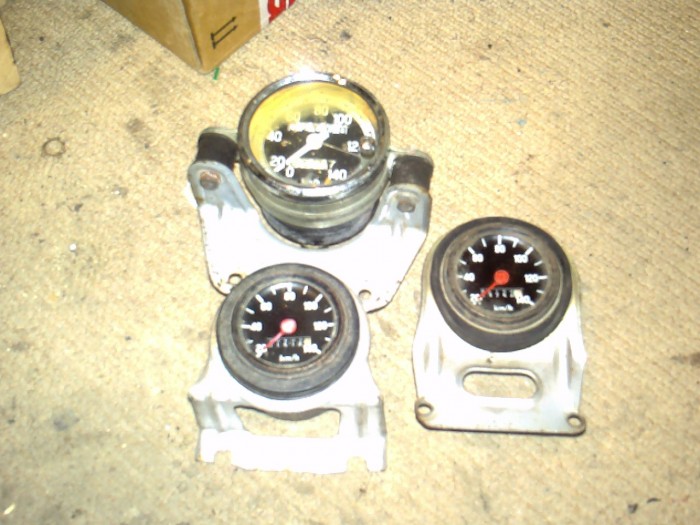

Bonjour, voilà trois compteurs de ktm anciennes. Quelle année?
Et, comment puis je ouvrir celui dont le verre est fendu pour le changer et nettoyer le compteur ?

sur la photo du bas, celui de gauche est un 80/81 pour fourche à pontets droits
celui d'en haut un 76 et celui de droite un 77/78
pour le désertissage, idem Didier...
