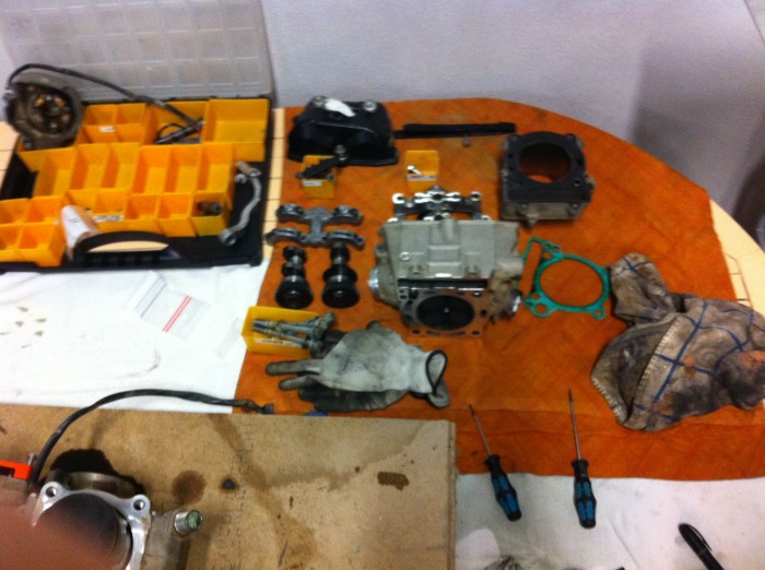

Premier 4 temps pour moi donc un peu stressé de démonter tout sa… Mais bon sa fera l’occasion d’apprendre. Je me suis pas mal renseigné sur internet et j’ai récupéré le manuel d’atelier KTM.

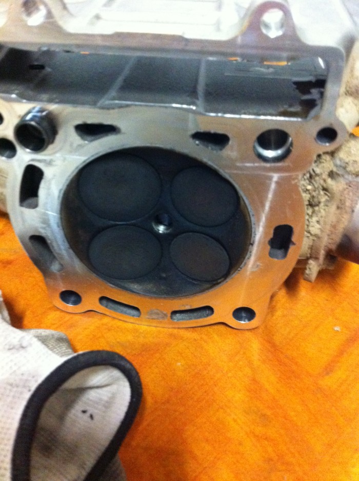

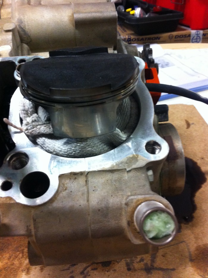

J’ai attaqué cette aprem le démontage du moteur. Tout s’est bien passé. Cependant, je ne vois rien d’anormal : Le piston et le cylindre sont nickel, les soupapes n’ont pas touchés le piston, le vilo n’a pas de jeu, et maintenant plus rien n’est bloqué (le vilo tourne mais je n'ai pas regardé le kick).
Avez-vous une idée de ce qui a pu se passer ?
Quelque photos de l'état actuel des choses…

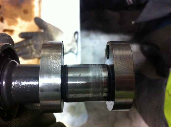

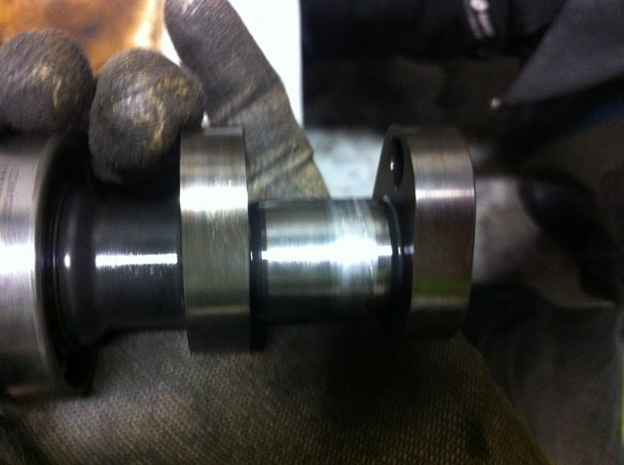

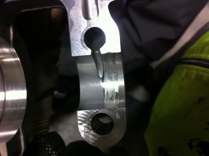

E n regardant de nouveau,on a remarqué une marque sur l'arbre à came et la palier supérieur. d'un côté l'arbre à came est pris dans le palier (ou pontet) par le biais d' un roulement et de l'autre il n'y à pas de roulement. Et bien c'est sur le côté sans roulement qu'il y a des marques. Je mettrais des photos demain.
Cependant, à quoi cela peut être dû ? huile mauvaise qualité ? roulement arbre à cames fatigué (OUI ils sont fatigués  🤬 )?

La qualité de l'huile est rarement en cause (à moins d'utiliser vraiment n'importe quoi), la question c'est plutôt y avait-il de l'huile?
Posté le 04-01-2014, à 23:18
Je doute qu'un manque d'huile au niveau de AAC soit responsable du blocage.
Il y aurait des dégâts collatéraux dans toute la distri. Le pignon d'AAC aurait lâché, enfin son entrainement. :/
Ce moteur devait bouffé de l'huile, à la vue de la suie dans la culasse et sur le piston.
Peut-être amorce de serrage?

Non de l'huile il y en avait, et elle n'en bouffait pas  d’après ce que j'ai vu.
La marque dans L'AAC fait vraiment bloqué le moteur, les roulements d'AAC ont vraiment du jeu alors est-ce que le jeu à permis a l'AAC d'aller titiler le pontet... je ne sais pas.
Une amorçe aurait laisser des marques sur le cylindre et le piston. Les deux sont niquels.

La culasse n'a pas morflé??  🤔

Non la culasse n'a rien eu.
