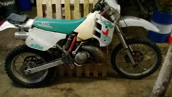

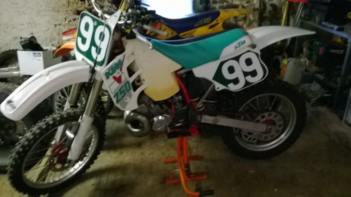

Alors voilà, je vous mets une photo de la première achetée : 250 Gs 1990 quand elle est arrivée à la maison :
Rafraîchissement KTM 300 GS 1991

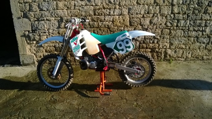

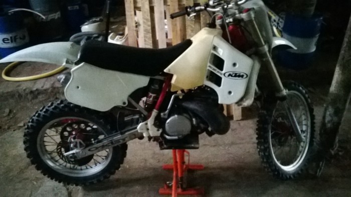

La 300 Gs que je rafraîchis :

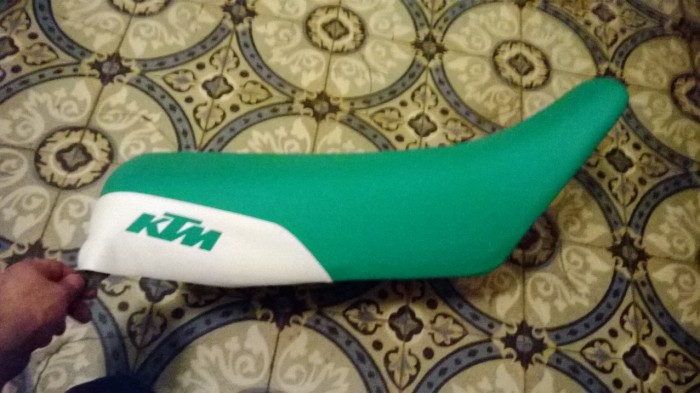

Ce que je viens  monter ce soir : nouvelle housse de selle ! (Merci à KTMKLASSIKER ! ):

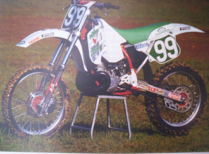

L'objectif final, passer d'une 300 GS à une 300 MX au design "Mike Healey Replica" !  😍
Merci à Frankzappa pour les photos de Healey  👍

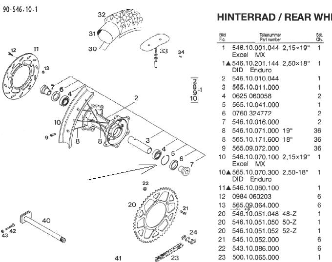

Par contre, je suis tombé sur un os ! J'aurais aimé changé les roulements de roue arrière mais il m'est impossible d'extraire un des deux... J'ai chauffé le moyeu et frappé au marteau, rien n'y fait ! Si qqu'un sait comment s'y prendre, je veux bien de ses conseils !  😀

attention à certaines roues arrière dont le roulement était tenu soit par un jonc, soit par un circlips... :(
Posté le 19-02-2014, à 09:49
jonc piece 5  :cry:

Merci pour le schéma ! Je comprends maintenant pourquoi ça ne venait pas...  🤬  J'avais un schéma du modèle exc 1994. Ce sont les mêmes roues mais il n'y a pas de jonc... Un grand merci ! Je vais pouvoir changer ces roulements.

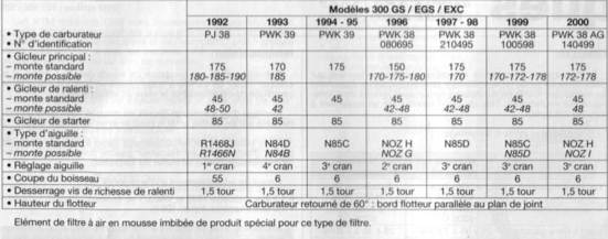

D'après les infos trouvées sur le web, je devrais avoir un ralenti de 45, un principal de 175 et une aiguille R1468J avec clips au 1er cran...

L'aiguille ne changera rien au ralenti, il te faut remettre le gicleur de ralenti de 45 et régler correctement ta vis d'air (moteur chaud au ralenti accéléré, tu visses la vis quasi à fond surtout sans forcer ni caler et tu la dévisses progressivement jusqu'à stabilisation du régime - plus de changement quand tu dévisses, et là tu revisses d'1/2 tour).
En carburation, le couple gicleur de ralenti+vis d'air règle le ralenti et les bas régimes, l'aiguille et sa position les régimes intermédiaires et le gicleur principal les hauts régimes.
