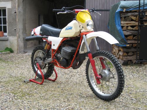

merci pour vos réponses, et suite à vos nombreuses demandes, voici une photo de l'outil...
Je l'ai démarré ce WE pour la 1ère fois et ça marche!
Quoique le bruit soit relativement élevé (je ne vais pas me faire que des copains dans le village!) et très "casserolesque" (ou métalique si vous préférez).
Cette petite pièce servant à régler la tension du câble me pose effectivement pas mal de soucis. Déjà que le freinage est plutôt anectodique, mais sans cette pièce, il est carrément absent!

hello, comme promis, j'ai regardé hier soir, je n'ai plus cet arrête cable, désolé, mais la réalisation est très facile avec un bout de plaque d'acier de 1mm d'épaisseur.
Pour le bruit, pense à changer la laine de roche de ton silencieux et insère des silent bloc en caoutchouc entre tes ailettes, ça étouffe bien le bruit
au fait, ta photo n'est pas passée semble t'il...

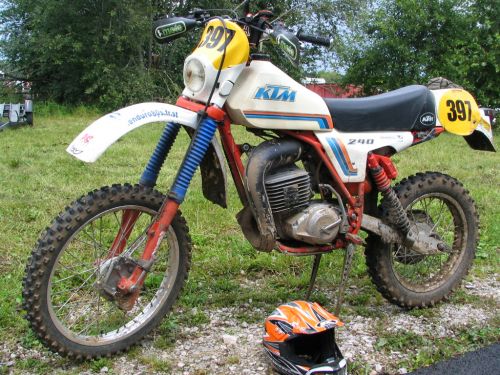

c'est la même que la mienne ta moto??

Elle est certainement beaucoup plus propre !!!

fais l'mariole toi!!!  et ton vilo, je l'découpe à la disqueuse et je te l'envoie en contre remboursement en 12 colis.... :)

Mdr.........non mais en fait vaut mieux les voir comme cà, au moins cela prouve qu'elle tourne 🙂 :)  :P

Elle a de la gueule et on voit bien qu'elle ne sert pas qu'à faire joli !
Il y avait déjà des clapets sur les 240 GS 1981 ?

merci!!! 🙂 oui, clapets en option (type moteur 542)

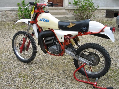

je crois que je suis aussi bon en mécanique qu'en informatique!
Je vais retenter l'insertion de la photo.
Merci pour vos précieux conseils. Je vais tenter la fabrication maison de l'arrêt de câble (mais s'il y en a un qui traine, je prends!)
Toujours pas de boucle arrière de cadre qui trainerait dans un coin?
A bientôt
Essai photo N°2:

Superbe base de restauration et en plus avec les öhlins GP!!!

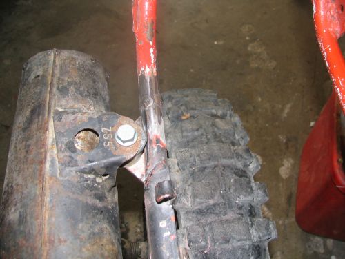

non, pas de boucle arrière de cadre à te céder, cela étant, ta boucle de 125 peut être ralongée par soudage de 12mm et il suffit de lui souder une patte verticale destinée à fixer le silencieux.... je l'ai fait pour ma 125 GS80 de 79 mais dans l'autre sens 250 -> 125 voir photo
