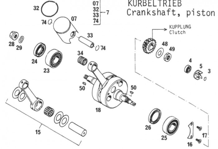

alors voila, on n'arrive pas a trouvé la solution à sont problème
quand il sert l'écrou de pignon de sortie de vilo, la joue de ce dernier vient frotter le carter gauche
tout est pourtant bien en place, spy, roulement, plaque d'arret etc...
montage sans rondelle de calage et sans rondelle entre pignon et roulement
si quelqu'un avait un vilo de 125 type 501 sous la main, pour prendre les côtes de la soie gauche
longueur: filetage, épaulement pignon, épaulement roulement, épaulement entretoise spy etc...
merci à vous

J'en ai un sous les yeux
En commençant par le plus prés de la joue
Dia épaulement 32 largeur 7.5 mm
Dia portée de roulement 25  longueur 13 mm
Ext portée de roulement, au bord de l'épaulemnt 21 mm
Spy ppe a eau 15 mm
Extrémité de vilo à épaulement 59.5
Filetage 14 mm
Posté le 13-02-2014, à 09:01
ok génial merci Pépé ! ça a bien aidé Maxime (qui n'arrive toujours pas a se connecter... ?????)
alors je pose une autre question, il aimerai connaitre la cote pour faire le réembiellage
car il s’avère que c'est la que ça passe pas, le maneton dépassant plus d'un coté que de l'autre
pourrais tu stp mesurer la largeur du vilo, au niveau des soies, le maneton faisant 56mm
merci pour ton aide  👍

Oups j'avais pas vu ta question
Mes deux vilos sont à 55.8 mm à l'axe de la tete de bielle
Posté le 11-08-2014, à 22:37
merci pour ta réponse, Maxime a réglé le problème
il s'en est aperçu
effectivement, c'était le maneton qui dépassait....
