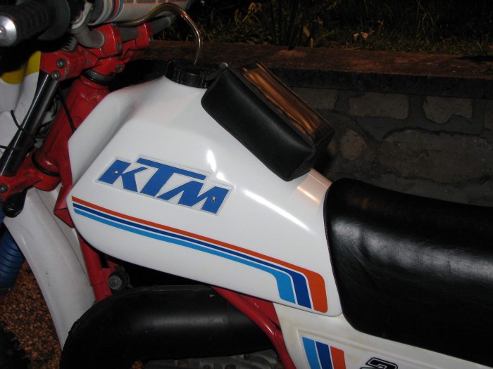

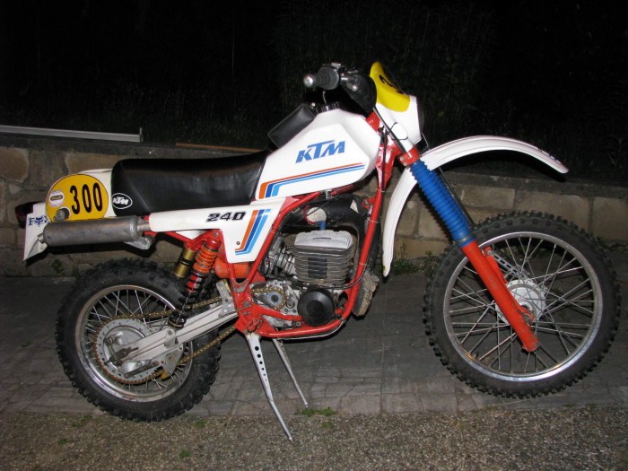

est ce que certains d'entre vous auraient les côtes et des photos de la sacoche de réservoir montée sur le réservoir de ma KTM si'ou plait ??
Posté le 14-02-2014, à 22:30
bien souvent c'était une sacoche Brema en cuir standard mais elle est un peu grosse et...dangereuse pour ce qui peut être utile un soir de St valentin!!!  😄  J'ai eu la chance de dénicher il y a quelques années grace à JFHD, un de nos membres, une sacoche plus petite de marque inconnue mais qui va à la perfection.
je mesurerai demain

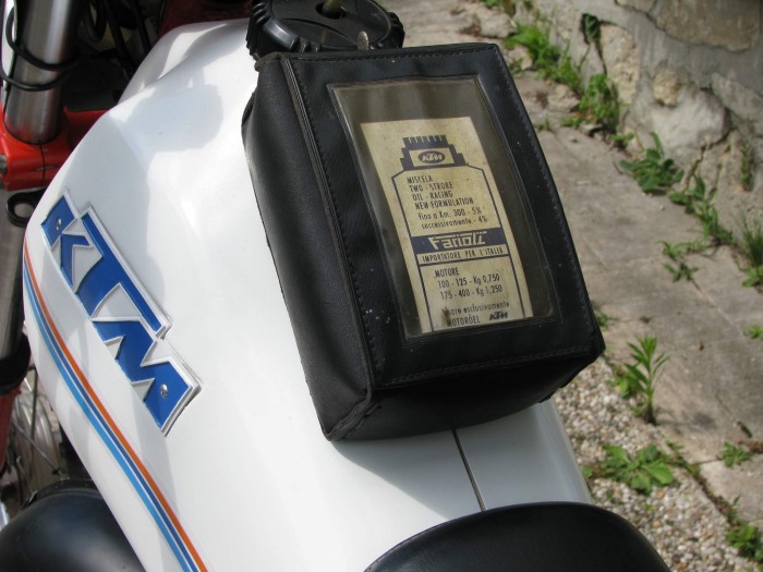

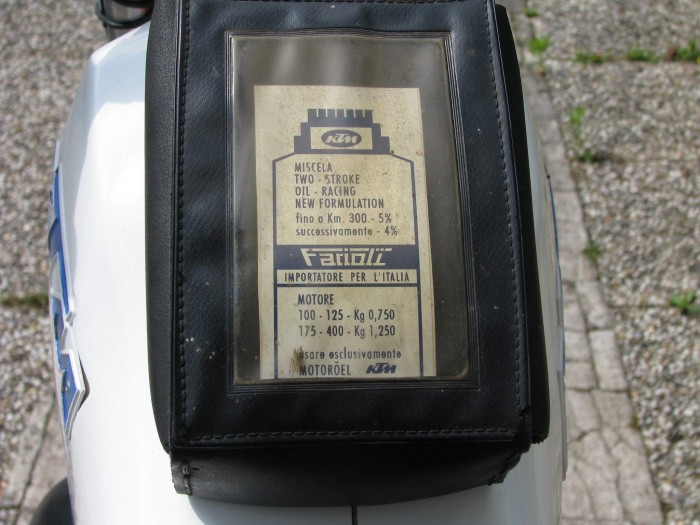

Salut Eric, en voila une autre de sacoche pour ton réservoir
