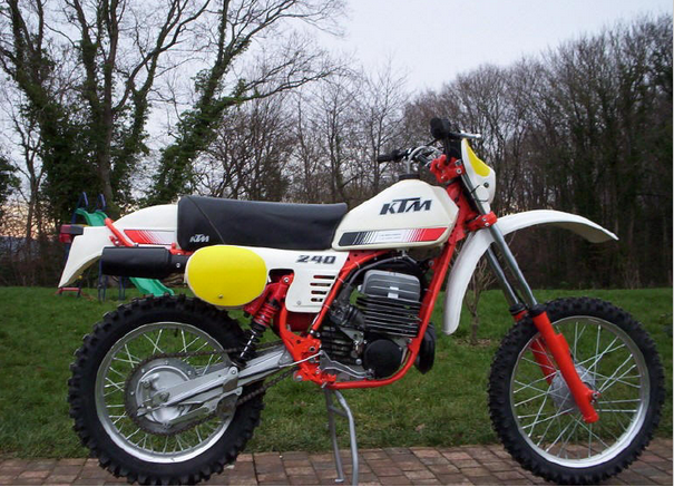

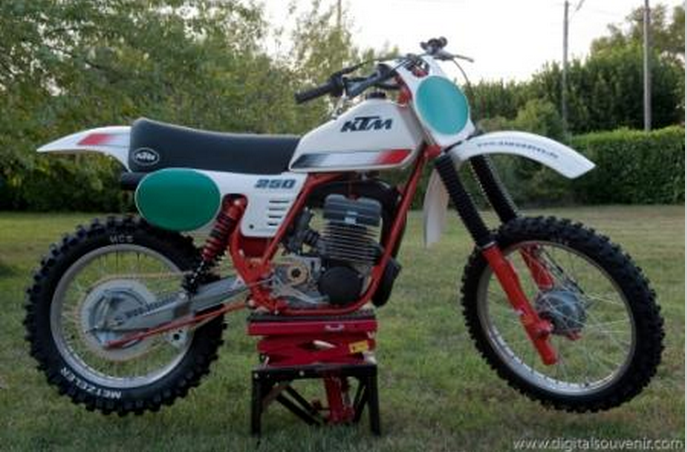

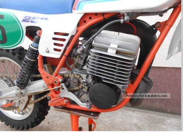

Quelques photos
Référence carter allumage KTM 250 MC ET GS DE 1980
Il y a peut etre une histoire de production de début ou de fin d'année
Posté le 16-04-2014, à 19:28
oui compatible GS et MC
par contre le RV ne se monte pas (pourtant qu'il a le plat et la forme triangulaire)
851851 messages 173173 images
Posté le 16-04-2014, à 21:19
alu ou plastoc ...chacun son choix
mieux vaut mettre celui correspondant au millesime
