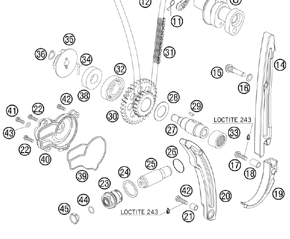

Don't panique
j'espère que moteur 2010 est pas trop différent
Présence d'eau dans l'huile EXC-F 250
En revanche, en la récupérant, le mécano m'avertis que l'huile moteur avais une couleur bizarre et que donc il y avait eu de l'eau dans le moteur. Il m'a donc dis avoir changé le joint de la pompe à eau

Merci pour le plan ainsi que par la reprise de mes dires  ... mais que veux-tu me montrer par là ?

Que c'est probablement la pièce 38 qui est partie en vrille

Posté le 20-04-2014, à 19:13
Si tu fais bien attention tu dois pouvoir le faire à une seule condition, je t'explique
Tu vidanges la flotte
Desserres le capot de pompe rep 40, et tu l’ otes
Devant toi, tu dois voir impérativement le clips 36
et le rouet
S'il n’y est pas stop retour mécano
le clips
En espérant que KT fasse bien les choses, un trait horizontal pour te donner la position de la goupille
Tu sors le rouet et puisi la bague d'étanchéité 12 x 30 x 7 en PTFE
Remontage à l'inverse
Tiens nous au courant et mets des tofs c'est plus parlant
courage

Comment s'appelle cette pièce que tu penses être à l'origine (38)? et qu'est ce qui te fait dire que c'est celle) là en particulier ?

Une bague d'étanchéité tout simplement, pourquoi je pense à elle, elle est la plus prés de l'huile et derrière la cloison que l'on ne voit pas sur le plan, il y a un roulement à billes 32
Si cela perdure il te faudra envisager de regarder le joint de culasse

Attention, c est pas parce que il a changé le piston, qu il a changé le joint de culasse, sauf erreur, la culasse tien sur la chemise si on enlève pas le ou les petites vis qui maintiennent la culasse sur la chemise.
Bien regarder le spy (38) et sa porté si elle n est pas usé.

Si c est comme sur les 950 KTM, vérifie aussi l état de l axe de pompe à eau, un joint neuf ne sert à rien si l axe est bouffé ;)
