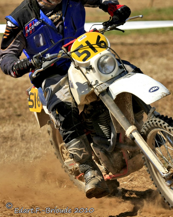

bonsoir
le moteur de tuareg sur le 600kt j'ai fais cela sur la mienne prevoir rondelle de calage au niveaude l axe du bras oscillant et recuperer les douilles emmanchée dans le carter.
cela permet de recuperer la fiabilité améliorée sur le tuareg notamment cote roulements bas moteurs mieux dimensionnés
le tout est de trouver un moteur en bon etat ayant peu roule.
2 saisons en ancienne avec sans pb c est une moto magnifique! beaucoup de plaisir en spéciale.
A+
Posté le 18-06-2014, à 23:20
ahhhh bin voilà un tuyau de choix!!!  👍
1616 messages 11 image
Posté le 19-06-2014, à 13:01
la preuve que cela marche bien; à brioude 2010:
500 GS 1983 à finir : besoin d'un bas moteur
