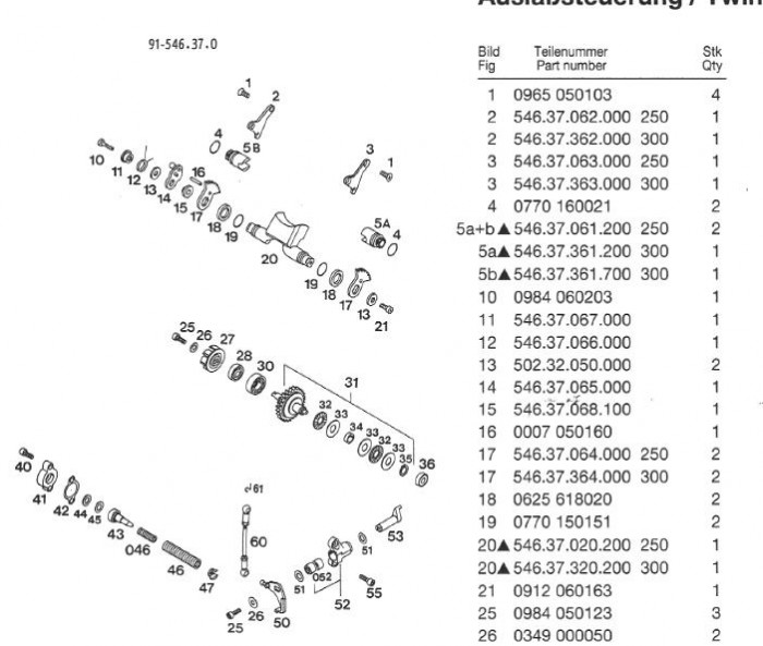

Mais la je suis en galère ma vanne TVC viens de cassé heureusement sens touché au piston neuf et cylindre elle m'empêché de monté en haut régime
J'aurai besoin d'aide à savoir quelles référence et 'il possible de monté sur ma petite mémère sachant que ma réf normalement et 54637320300

Bonjour
Merci de me répondre

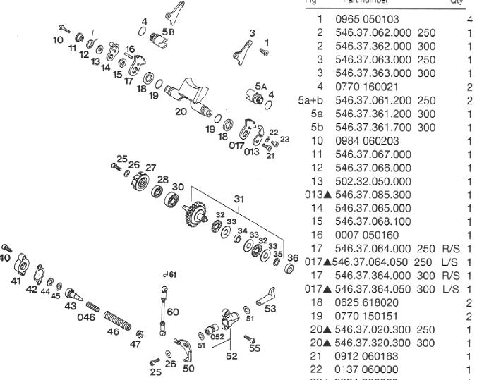

J'ai trouver une valve ref 54637320200 (model 1991) au lieu de 54637320300 (model 1992)
C'est la seul que j'ai trouvé car Ktm ne produit plus cette valve j'espère que ça va le faire

bah là je pourrais pas t'aider, mais deux références différentes...c'est pas trop bon...compare bien les deux avant remontage, si y'a une différence de ref, c'est qu'il y a une raison...
