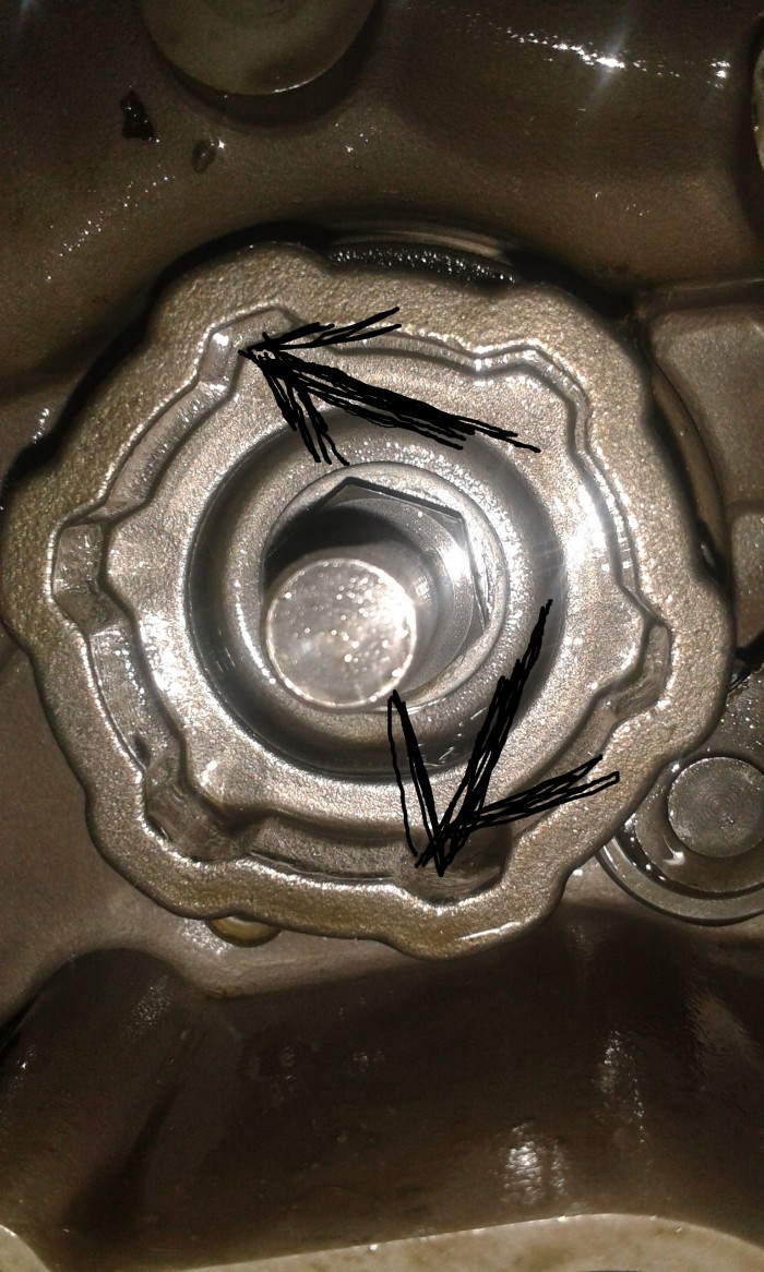

yes, bin là ça marche 😳 😳 😳 mais je compreds pas l'utilité des pions avec les ressorts et les deux palettes...
Les 2 flèches materialises les cliquets de selections
Elles se chargent de pousser le barillet selon si tu monte les rapports ou rétrograde :)
C'est un peu le system du cliquet :)
Non c'est pas un histoire de boite. Quand j'ai démonter le carter et la cloche j'ai essayé de baisser le selcteur était toujours bloqué
Et apres avoir démonté et remis en place tout ça, ça refonctionne
Les petites bites des cliquets qui servent a les mettre en place doivent etre usé du coup lescliquets se foutent en travers et ca bloque
C'est mon hypothèse la + probable

bin faut admettre que ton hypothèse tient la route... 👍
Bon comme j'aime bien illustrer mes propos, voila le ptit bordel ^^

vache, un plaisir de "bosser" avec un mec méticuleux comme toi!! pas vieux, mais organisé comme un pro, vidéo, analyse etc etc...
Au moins tu n'attends pas que la solution te tombe toute cuite dans le bec!!! BRAVO!!! bonne mentalité. 👍
bref, effectivement tes palettes semblent avoir beaucoup trop de jeu. à 8 euros, faut pas s'en priver. Si c'est la pièce à 80 balles qui s'est agrandie, là, c'est moins bon, mais j'y crois pas trop...

Bon je viens aux nouvelles !
J'ai étais chez Ktm avec mon system de selection... et ils voyent rien de bizarre..
On a meme comparé avec un autre d'une sx qui été démonté, et ya aussi du jeu voir + entre les cliquets et le rochet.
Donc j'ai fai scommandé les petits cliquets puis j'espère qu'ils auront moins de jeux ca éliminera une piste !

Bonbeh ça roule, et fort :D
Moto(s) : 125sx
ça bloque plus?? c'était quoi alors?? 😳
Sur la tete du barillet il y a une rondelle, beh j'en ai mit une plus grosse par dessus donc le mécanisme ne bouge plus en profondeur et les cliquets ne sortent pas :)
