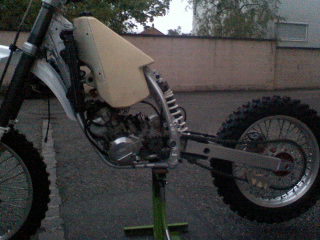

Les premieres photos du remontage, Apres examen minutieux de tous les elements

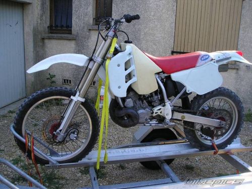

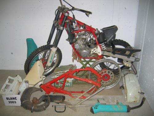

Pas mal de travail, la moto a fait une rencontre avec un arbre, sans le pilote (désarconné avant le choc)
Le cadre est tordu, et comme il faut! Tous le coté droit a manger, couvercle d'embrayage explosé,radiateur, ouie, arriere de cadre... Mais le proprietaire,qui voulait la remonter a deja un cadre de rechange,un radiateur droit.
Le bon point en plus c'est que cette ktm modele 92, a été acheté neuf en 94 et que le choc a eut lieu en 97! Ca fait plus de 10 ans qu'elle attend de retrouver la terre fraiche!

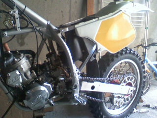

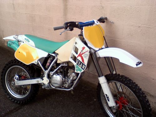

3 semaines de boulot, moto entierement démonté, nettoyé pieces par pieces, boulon par boulon. Le cadre repeint en gris,plus sobre que le rouge, le systeme de butée de fourche est modifié ( en effet le cadre donné avec la moto est de 90 ou 91), Restauration des plastiques,nettoyage et graissage des bielettes( impeccable! il restait de la graisse d'origine) Tout l'entretien complet d'une moto de tt moderne

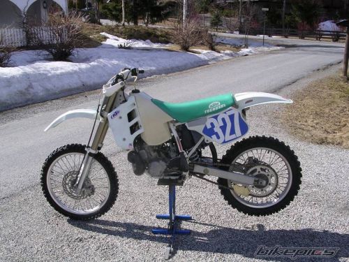

Une tres belle cross

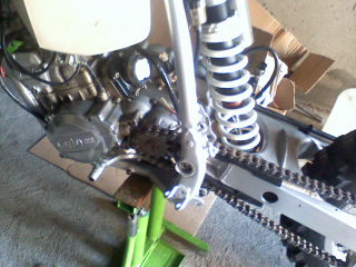

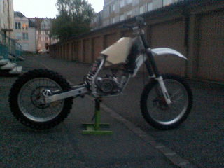

encore un petit peu d'avancement ce soir, on commence bien a voir la gueule qu'elle auras.
2 heures de boulot le soir apres le travail, ca avance pas assez vite!! Jeudi ,ferié,je vais pouvoir m'y mettre pour de bon

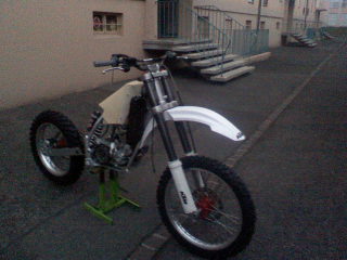

Purge des freins, tension de la chaine,ca commence a prendre de la gueule

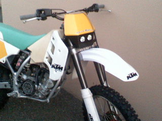

des photos beaucoup mieux reussi.
Ca avance, ca avance

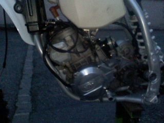

je recherche une protection de cadre, coté droit. Si quelqu'un a ca dans ces archives,ce serait cool. on le voit bien cassé sur la photo

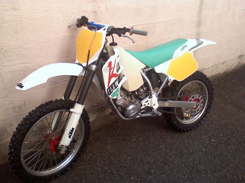

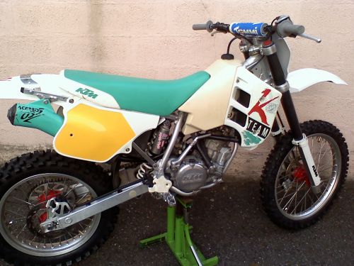

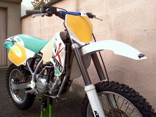

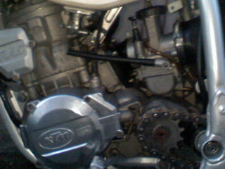

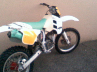

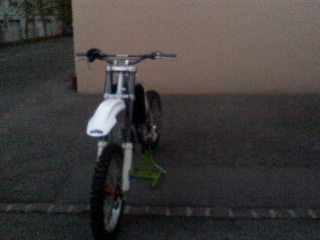

Ca y est, elle a fait ses premiers tours de roue, demarrage au bout de 3 coups de kick, pas mal pour une moto qui n'a pas demarré depuis 10 ans. Et sa respire! elle sonne clair,je suis agreablement surpris. Je m'attendais a un comportement tout en rondeur (j'avais un 300 ktm 91) et la on peut dire que c'est vif.
Prochaine photo avec le pot
