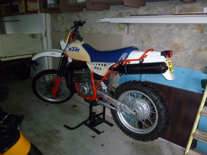

salut à tous
ma bécane fuit au niveau de l'échappement entre  la sortie du cylindre et le pot.
d'ou du bruit en plus (déjà fort)javascript:insert_text(%20'%C2%A0:/%C2%A0'%20,%20'');
est ce qu'on peur mettre quelque chose pour faire joint?
échappement
d'avance merci

j'utilise pour ce probléme du joint de carters noir , celui qui resiste à la chaleur et qui de plus est assez elastique pour permettre au pot de bouger un peu

salut ,
trés jolie ce 83 AVEC le disque (p... on a réussit a en trouver une !!!!!) , surtout garde -le  c'est un plus même s'il est lourd et exposé . Pour ton raccordement tu peux mettre de la pate pour pot d'échappement ( holts par exemple c'était ce que j'appliquais ) et tu rajoutes un morceau de chambre a air que tu en files sur le tube de fuite + le collier par dessus , ça ne devrait plus bouger : c'était ce que j'avais sur ma 83 😎

ok
j'essaie ce WE
merci
