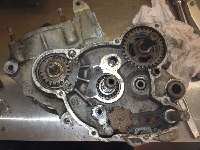

Le carter de pompe à eau il est comment dire 😄 😄 😄 comme les miens mangé aux mites
Si tu as de la malchance comme j'ai eu c'est si le moteur a déjà été ouvert, et remonté par un maréchal ferrant je n'ai rien contre ce métier soit dit en passant
il a fallu que je ravage le btr de l'étoile du barillet de sélection, et la contre plaque qui tient le roulement de vilo

Ôter le capot de pompe à eau, le circlips de la pompe à eau, le rouet après tu dépose le carter d'embrayage, le marteau tu oublies
Attention aux plots de centrage, essaye de le faire monter(le carter) bien a plat partout
Le magnésium ne supporte pas grand chose à part lui même
Aprés le mieux est de poser le moteur sur le coté de l’embrayage, il faut déshabiller les deux cotés avant
Tu enlèves la douille du spy de boite et tu tapotes les deux arbres
Aprés tu enlèveras tout le reste attention il y a une cage (des) à aiguilles sous un pignon de boite
