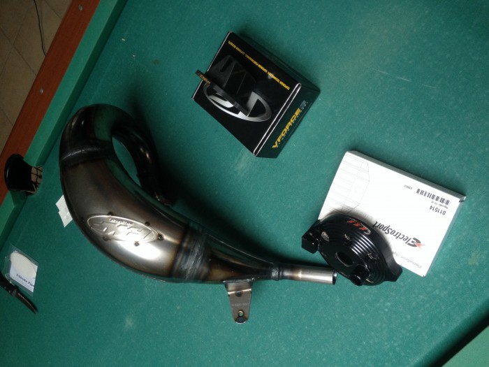

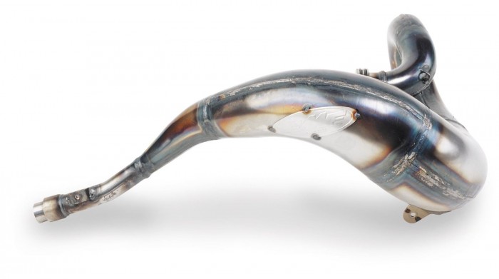

Alors après quelques jours de réflexions, commande du pot FMF Factory racing !  😍
Petite photo du bijoux  ️  ️  ️
Préparation 125 KTM
Nouvelle video au terrain en dessous du pont de normandie :
Moto(s) : 125 Ktm exc

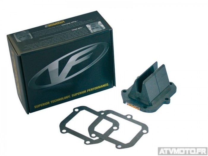

Demain matin, réception boite à clapet Vforce3 !  ️  ️  ️
Préparation 125 KTM
Vais passer pour un vieux tant pis
Ta marmite c'est pour un 250
Préparation 125 KTM

Et la photo du pot fmf est une photo non contractuel ( je ferais une photos demain midi a la réception)
sinon celui que j'ai commandé est bien un pot de 125 ( il est légèrement plus gros car il se monte sur les 150 ktm) :)

Posté le 17-12-2014, à 12:03
Tu mets un pot de 150? Tu ne crains pas qu'il ne soit pas adapté à ton moteur de 125?
32 ans3434 messages 1010 images
Posté le 17-12-2014, à 12:06
Les pot de 125 se monte sur les 150.
Par exemple si tu achète un kit 144 chez Athéna tu n'es pas obligé de changer de pot  😀
Posté le 17-12-2014, à 12:11
Oui mais les cotes moteur ne sont pas les mêmes et s'il est prévu pour le 150 il ne doit pas avoir le même rendement sur la 125 et vice-versa.
Les cotes de fabrication d'un pot sont liées aux cotes moteur par des formules mathématiques et pour tirer le maximum de ta machine il faut "le" bon pot.
Posté le 17-12-2014, à 21:16
Moi j'aI commander pour mon 125 après c'est pas de ma faute si fmf l'adapte sur le 150 ...
Que se soit un fmf, doma, pro c, bud....
C'est tous pareil  🙂
Posté le 18-12-2014, à 08:31
Si c'est dans ce sens-là (pot de 125 vendu aussi pour le 150), pour toi c'est bon. Je vois que même Pro-Circuit vend le même pour les 2 machines, alors ça doit marcher quand même.
Je suis un peu puriste sur ce sujet, mais rien ne remplace les essais, et ils ont dû être bons.

Bon, voilà comment rendre un crossman heureux :)
Préparation 125 KTM
Posté le 18-12-2014, à 15:04
En effet, c'est joli tout plein, attention au réglage carbu après avoir mis le pot, il va très vraisemblablement te falloir enrichir un brin.
52 ans9696 messages
Posté le 18-12-2014, à 15:19
Salut c'est joli tout plein sur un billard,gaffe au VF3 il va faloir limer pour l'adapter à la pipe d'"admission ce que j'ai fait pour ma nsr et la ktm,il ne s'emmerde pas trop essaie de mettre ta boite à clapet face à ta pipe et tu verra..Le pot doit avoir un bon son metal mais comme il doit etre fin pour etre pointu à haut regime vu la 125!gaffe aux bosses!! 🤬

Je n'est pas eu de soucis pour la vf3 et la pipe ...
C'est rentrer pile poil impeccable :)
