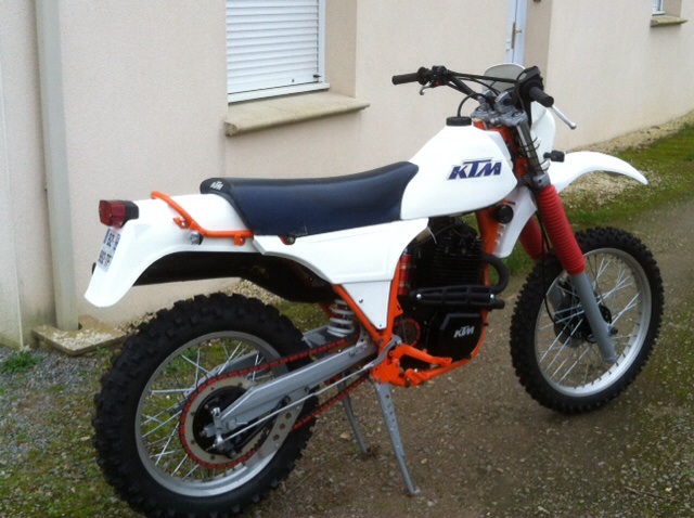

Sa commence a prendre tournure manque plus que les stickers. Et la housse de selle.

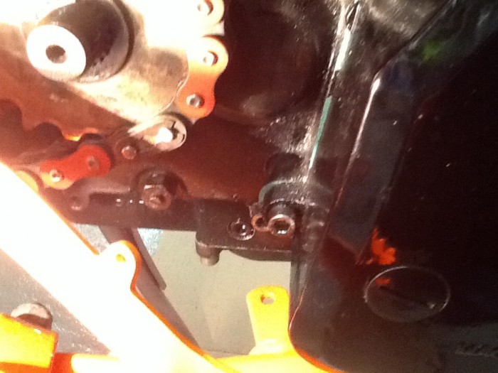

A savez vous a quoi sert ce petit écrou avec sa vis de réglage sous le pignon de sorti de boîte tien j ai perdu l écrou en route
Pas le pignon coupe de bol.
J ai pas trouve dans la rtm ?

Contact de point mort.
Le corps est en plastique et la petite vis centrale sert à fixer le fil de masse du voyant.
Sur modèle K4 uniquement.

ha ok il me semblai bien avoir vu sa mais j était pas sur ;)
Merci

Elle est belle , ta moto . 😍
j'adore les tracteurs , j'en pilote depuis 2000 , c'est 'efficace au possible .
Ma prochaine si j en trouve une la 500 (ou 600)
Montes la vis du psb au frein filet , tu la perdras plus et ca evite de la serrer comme un boeuf car si ca foire , faut ouvrir le moteur

Oui j ai sans doute oublier la goutte de frein file bon c l avantage plus tu roule et plus tu gagne du poid 😄
Et pour Les travaux des champs sa doit être très efficace, mais sa va tout salire :/

Bon j ai retallier un écrou en inoxydable pour le pignon et serre avec 1 kg de frein filet garanti 200 ans sur facture 😄 😄

Normalement il y a une rondelle frein sous l'écrou.

Oui oui elle y ai aussi mais deux précaution !!!!!!

Serré au couple préconisé suffit. Je n'ai jamais eu ce soucis d'écrou baladeur.
