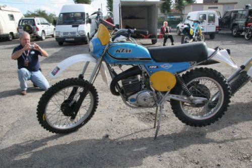

Pour l'occasion, j'ai pu essayer pour la première fois ma 250 GS 1976, un véritable dépucelage, en vérité...
Eh bien, c'est encore mieux que je ne l'imaginais dans mes rêves les plus fous: des chevaux à en veux-tu en voilà, une tenue de cap telle que vous pouvez couper les ornières à toc en vous grattant le nez, des freins tout à fait corrects (ça reste des tambours, mais ça freine vraiment). L'érection permanente, quoi.
A part un bouchon de réservoir (en liège...) qui m'a pourri mon bénard tout neuf, je n'ai trouvé qu'un seul défaut à cette bécane du tonnerre de Brest: malgré les 1200 ml de Dextron ATF comme qu'y disent dans la revue technique en français (gracieusement offerte par Thierry Honnart, le Gritti morbihanais) pourquoi, à froid comme à chaud, ce b...de m... de chiotte d'embrayage s'applique t-il à coller, à tel point qu'il est impossible de repasser de la première au point mort sans arrêter le moulin ?
Je ne peux pas imaginer que toutes les KTM GS 1976 étaient affligées de ce défaut carrément détestable.
Quelqu'un aurait-il une solution?

je te rassure ou te console, c'est selon....mes Katé sont toutes pareilles embrayage merdave qui colle à froid et t'interdit de passer le point mort à l'arrêt. Il faut un règlage trèèèèèèèès soigneux de la commande, des pièces d'embrayoir neuves ou presque, c'est la seule et unique solution que j'ai trouvée.
Sur mes 240/78 et 81, ça fonctionne à peu près bien (encore que pas toujours pour trouver ce fameux point mort). J'arrive à rester au "ralenti accéléré" avec une vitesse engagée sans que ça cale, mais malheur si je relache la poignée de gaz...le verdict est instantatné...peettt puis...silence...bor..el ...calée!!!
il vaut mieux un tout petit peu moins d'huile que trop...sinon, si trop d'huile, ça patine...va savoir pourquoi????

Ca ne me console pas vraiment, que ce défaut de l'embrayeur, le seul que j'ai vraiment relevé au bout d'une journée de plaisir total au guidon de cette moto fantastique, soit rédhibitoire.
Effectivement, en gardant des gaz, on arrive à peu près à rester sur place sans caler, mais je trouve ça vraiment anti mécanique au possible.
Tu as aussi raison pour l'huile.
Quand j'ai vu que ça collait de tous les diables, j'ai mis 1400cc au lieu de 1200 et là, ça collait toujours mais en plus, ça patinait quand le moteur prenait ses tours.
Je vais essayer de régler fin, mais sinon, maintenant que je sais que c'est normal, je ferai avec.
Pour ça, je regretterai l'embrayage de ma Husky 1979, doux comme un embrayage de Honda et ne collant jamais, mais on peut pas tout avoir, question sensations, la Katé c'est du brutal, comme on aime.

mets 1100cm3 d'huile, ajuste avec précision le coulissement du levier d'attaque de mécanisme, passe les dents de ta cloche d'embrayoir à la lime douce pour supprimer les créneaux dus à l'usure, déglace tes disques lisses au papier à l'huile 280 pour éviter l'effet "ventouse" de l'huile et tu verras, ça améliore bien les choses. Le top c'est de vérifier le jeu axial de la cloche sur son arbre et au besoin de changer et recaler le roulement de cloche....
ça!!!! si l'esthétique KTM et la virilité Autrichienne sont là, les concepteurs de Mattighofen auraient été bien inspirés de prendre des leçons chez HVA concernant les embrayages....

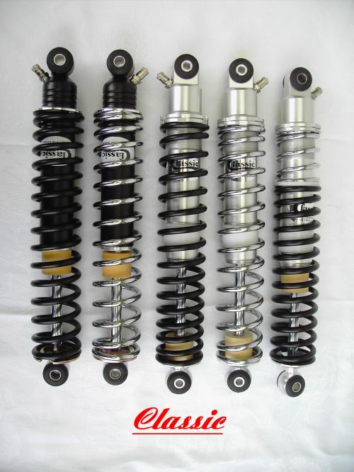

ah des Falcon !!! le modèle avec des coupelles dorées et corps en alu  comme sur la photo ...?
j'avais les mêmes ...!!! j'en étais content et ma 175 aussi ......ils voyagent et je n'ai plus de nouvelles ...ils nous manquent ...#image1#

Non, j'ai pris le modèle de base, avec corps en acier et ressort noir, mais je trouve qu'ils vont très bien et pour le prix (270 euros avec le port...)
On verra quant à la longévité, j'espère qu'ils seront mieux à cet égard que des Hagon, de vraies merdouilles qui fuient au bout de 200 bornes#image1#.

Je les ai acheté directement chez l'importateur, MW Sport Classic Motos à Eguelshardt, dans l'Est de la France.
On peut commander en précisant la longueur souhaitée, la couleur du ressort, le diamètre des deux chapes, en précisant même son poids...
Ils sont très rapides et efficaces, de vrais pros et le prix est canon#image1#.
Leur mail: mwsport@wanadoo.fr, pour leur demander d'envoyer les formulaires, avec photos des différents modèles, grille de dimensions etc.
