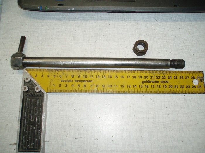

l'axe de roue arriere que je recherche est un diametre 17 est une longueur de 260 sans sont hexagonale.

A priori, j'ai la pièce.
Reste à vérifier.

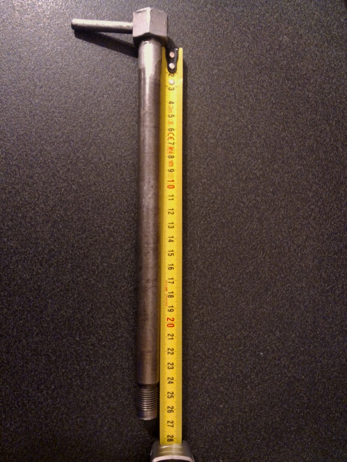

super je fais une photo se soir de l'axe pour confirmer,si çest bon ça va m'éviter de le recharger,tourner,fileter une partie du filetage arraché au démontage, je suis pas sur que le bon écrou était monté dessus 🤬  🤬

il fait bien 263mm tu peux me confirmer si çest ok pour toi

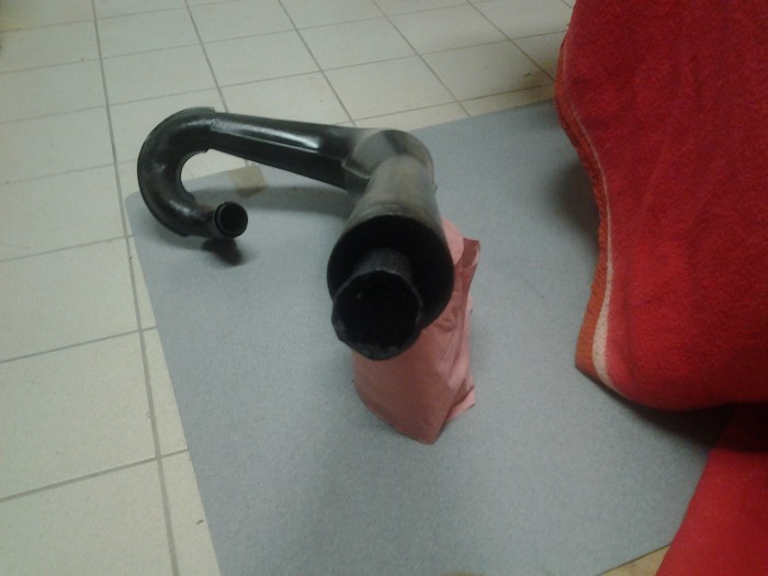

le montage avec le tube de fuite dans le pot de detente est il d'origine sur la 175 sachant que le silencieux n'est pas d'origine est bricolé d'ailleur je recherche un silencieux d'origine si l'un de vous à ça à vendre je suis preneur;

Au cas ou tu ne trouves pas. Le mien, je l'ai acheté chez Pillon Dorino en Italie.
Via son site et son adresse mail, tu écris en français, il te répond en italien et tu te sers de Google traduction.
www.pillondorino.com/index.php?_r=2511&cat=29

oui, c'est parfaitement d'origine et le tube de fuite n'est pas dans le pot de détente mais dans la mezza marmitta(l'enveloppe intermédiaire)  comme disent les Italiens. dans ton cas, le mieux est de couper la mezza marmitta au ras du premier cordon de soudure après le contre cône du pot de détente et de remplacer le tout (mezza marmitta + silencieux) par un ensemble de chez Pillon Dorino

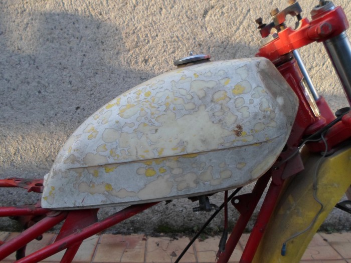

se reservoir est un modéle gs ou mc 7 litres ? je recherche l' identique du gs de Shun59 👍

Tu penses le peindre, le traiter ou opter pour une coque  🤔
Posté le 25-02-2015, à 11:01
pour le reservoir que faire j'ai aperçu des tas de peinture sur le forum qui tienne plus ou moins voir pas du tout, j'ai un pote qui veux tenter la peinture pour lui en respectant les procedures et les produits ça doit tenir, ça doit ça veut pas dire ça tient 🤭  🤭 sachant que je compte bien  prendre un départ à un enduro et rando avec bonjours les rayures....
