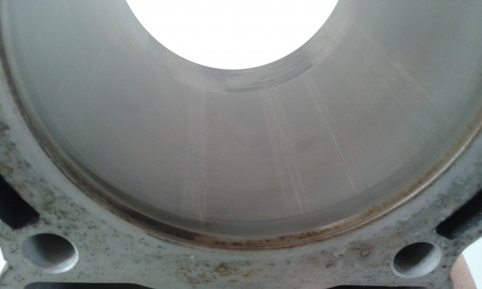

J'ai un 450 EXC de 2003, je l'ai démonté pour contrôler l'état du cylindre et je me suis aperçu que le cylindre avait de légères rayures ( voir photo ).
Je me demande si des petites rayures comme ça nécessitent un nouveau traitement nikasil ou il exixte des réparations plus simples.

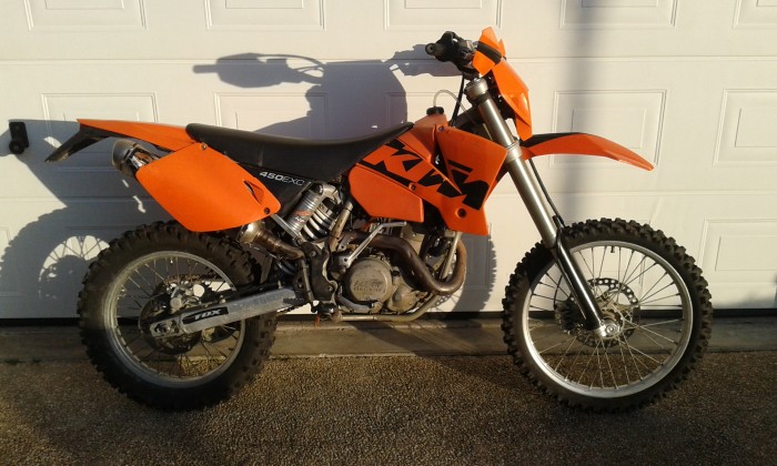

Posté le 18-03-2015, à 18:35
Salut,
Arrière et côté gauche.

Faut mesurer le cylindre maintenant qu il est démonté, un petit nykasil ne lui ferait peut etre pas de mal, a voir.

Difficile sur une photo de se rendre compte de l'état d'usure de ton cylindre. On voit que la piste des segments est bien polie. Un spécialiste saura te dire si un déglaçage peut suffir.

Ok, merci pour vos réponses.
Je vais essayer de trouver un spécialiste.
