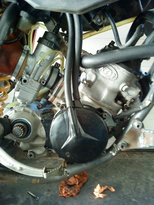

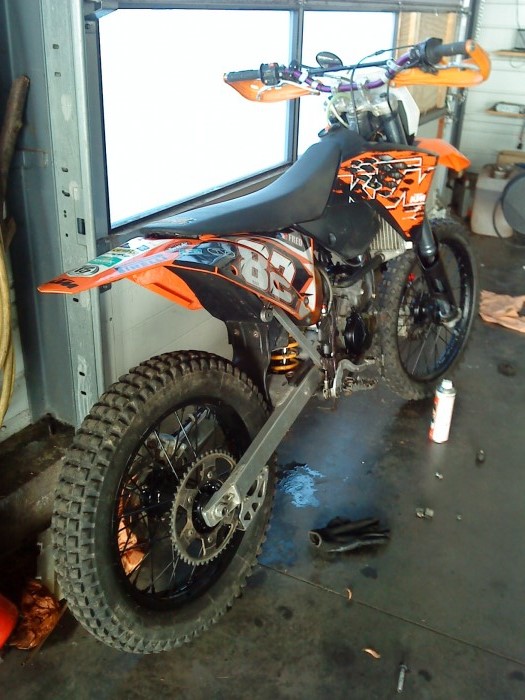

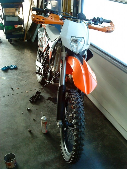

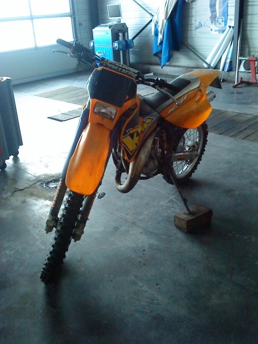

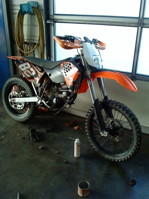

je poste se sujet pour ce qui veule galéré a transformer leur ktm gs en exc
est-ce faisable? OUI.  est-ce galéré ? oh OUI
il faut tout d'abord transformer la boucle AR et le cadre (je mettrai des photo quant je demontrerai la moto)
puis modifier la boite a air et le plus galere le pot détente  🤬
je mais quelque photo avant et après
